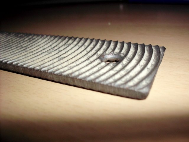

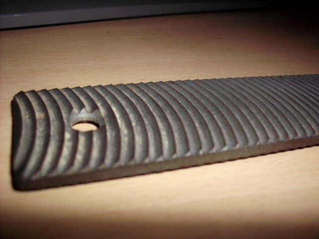

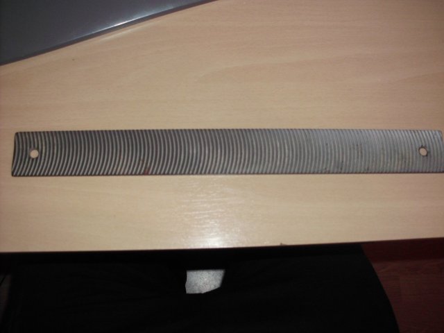

Pozdrav svima evo i mene konačno probudio se iz zimskog sna!! Kao što kaže naslov turpija (rašpa) ili šta već???Dosta oštra stvarčica Dimenzije 360*37*5mm i ima sa krajeva dve uzengovane rupe! ima li ko iskustav sa ovakvom stvarčicom i za sta konkretnio služi? Probao sam da obrađujem drvo sa njom fino skida ali jako je oštra seče ruke, trebam neki drveni nosač da odradim

To je autolimarska turpija.
Ima poseban "drzac" za nju, otprilike podseca na rende (blanju). Kada je ubacis u taj nosac i nategnes, on je zakrivi.
Nadjoh slikicu:
http://www.toolzone.com/acatalog/info_PF13022.html

Hvala Bole na brzom odgovoru :buga: Pa kontao sam da ima neki "držač" turpije! Mislim da pravim nešto od drveta kao rende (blanja)
a savija se???:forvonad:
Posts: 15049
Ne kapiram pitanje. ::neznam::
pogledaj slikicu na linku, pa ces videti kako se savija.
vidim da je savijena,kakav je to materijal(turpija) kad se da toliko saviti???

singer wrote:vidim da je savijena,kakav je to materijal(turpija) kad se da toliko saviti???
Релативно танка па се савија (ал' не треба претеривати - фишек не може да се направи). Ако је од бољих много лепо и метали могу да се обраде. Ја их користим за метал или дрво
Дођох, видех, побледех
Posts: 15049
Koji je tacno materijal ne znam, al da je tvrdo tvrdo je. Uostalom osnovna namena mu i jeste obrada lima, pa mora da bude tvrdo.

Ne samo da je tvrdo već je jako oštro, a za savijanje neznam samo imam osećaj da je kao klasična turpija (krto)! Neću baš da testiram savitljivost, valja će i ravna samo da napravim "držač"

Pozdrav
Ova raspa ili turpija ima poseban drzac koji je savijen i isti se upotrebljava kod autolimara za obradu kalaja .
poznata tehnika koju primenjuju iskusni majstori kod pojedinih auta Iinace ja posedujem jedan takav komplet koji sam doneo pre vise godina iz nemacke od jednog prijatelja koji je radio u auto servis za limariju . Kao prvo se kalaj nanosi na samiom limom ili kod spoja sa brenerom i posebnim spaklama pa se potom turpija . Ja nisam probao ali sam video kako se radi .
