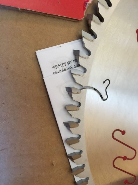

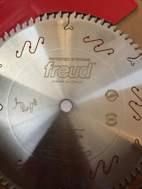

Ukoliko nijesi još riješio problem, razmisli o kupovini namjenskog' noža za rezanje univera presvučenog melaminskom folijom.
Evo ti slike kako izgleda, provjereno savršen rez, bez krzanja.
Ako me sjećanje služi ovakav sam platio oko stotinjak €.
I mnogo je kvalitetniji nego drugi koje sam koristio,
Imam i ja ovakav, nešto manjeg promjera (200 mm, rupa 30 mm, 72 zuba, CMT), cijena 50 €. Doduše, za vrhunski rezultat često mora na oštrenje iako ima vidia zubce, ali vrijedi svaki cent.
