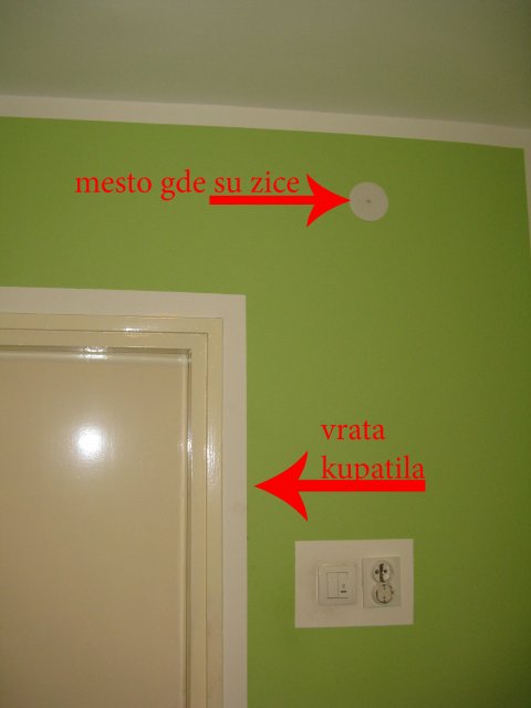

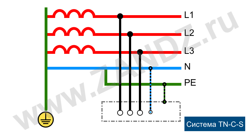

Posts: 586
Jedno pitanje iz ove teme .
Ukoliko je nulovan sistem , ima li neki nacin da se ipak postavi FID sklopka ? ( i da ona radi )
Radi se o stanu , pa bih ako je to moguce postavio jednu bar za kupatilo .

Posts: 3698
Ako se razdvoji nula u stanu, nakon fid sklopke, moguce je. Naravno, podrazumeva se da u stanu imas instalaciju sa 3 zice.
Posts: 586
Hvala , da li o tome govori ova sema ?
I jos jedno pitanje , da li je moguce postaviti FID sklopku samo za kupatilo ( NULOVAN SISTEM )
Ako bi ta FID sklopka mogla da se montira u neku manju kutiju ( kao za 3,4 osiguraca) i da bude blizu ovog kruga ( tu su inace zice od kupatila ) da ne kopam mnogo . . . . . . . . . znaci odvojena od table sa osiguracima ?
Mislio sam samo boiler da obezbedim . . . . . . ves masina nije u kupatilu

Posts: 3698
Tebi je bitan bojler, eventualno i neka grejalica.
Ako je zuto-zelena zica provucena do bojlera, desi se da se "probusi" grejac i faza kroz vodu dodje do uzemljenja, pojavljuje se razlika u struji koja tece kroz fazu i kroz nulu. Deo struje ce da se vrati ka nuli zuto-zelenom zicom, ali pre fid sklopke. Veca struja ce proteci kroz fazu nego nulu (kroz fid) i ona ce registrovati "curenje" i izbaciti.
Da, moguce je odvojiti kupatilo. Pitanje je koliki je posao.
Pretpostavljam da je kabl ka bojleru direktan pa bi to bilo jednostavno.
