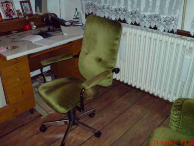

I za kraj evo nekih mojih ranijih radova, radio za sina sobu, fotelja je kopija Simpove.
Materijal je zeleni plis, konstrukcija od sirove iverice, viseslojni sundjer lepljen Neostikom (za oblikovanje
sundjera koristim elektricni noz za secenje hleba koji to izvanredno radi), fotelja uradjena iz
4 dela i sve spojeno torban srafovima posto je konstrukcija suplja.Dobar deo je supruga
odradila na Bagat masini (narocito cigovanje).
Od stolice nadjena hidraulika, ostalo cevi i sper, isto godiste kad i fotelja.
I na kraju krevet, isto godiste sem sto je platno na duseku menjano, dusek je 240cm,
opruge montirane na ivericu, presvuceno filcom, preko njega sloj sundjera i na kraju platno.
Sve sto je radjeno izlazilo je iz moje radionice, tako da nisam zavisio od drugih, sve je
mojih ruku delo.
