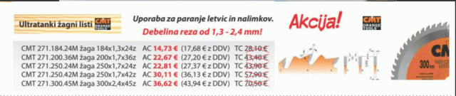

Potreban mi je kavaliteten tanak list za stoni cirkular od 200 mm sa otvorom za osovinu od 30 mm,za razrezivanje letvica za ramove kosnica.
Mozete li mi pomoci oko izbora,na sta obratiti paznju pri kupovini i naravno gde ga kupiti ili poruciti?

Elem,potrebna mi je sto tanja testera sirine 200 mm sa otvorom za osovinu 30 mm,sa vidijum zubima za uzduzno rezanje mekog drveta debljine do 30 mm,da ima odgovarajuci broj zuba da ne moram posle nje obradjivati na abrihteru,a sve to u cenovnom rangu do 30 eura.
Imate li kavu ideju gde naci,kupiti naruciti...

Dobro,dosli smo do zakljucka sta mi treba,e sad mi recite gde kod nas da kupim prve dve od ovih testera?

Posts: 3837
Filos Cacak
Total Group Beograd
Ova od 184, sa 24 zuba je bila po starom cenovniku 22 eura, a 200 sa 36 , 34.55 Cene su tu negde, kod oba uvoznika.
