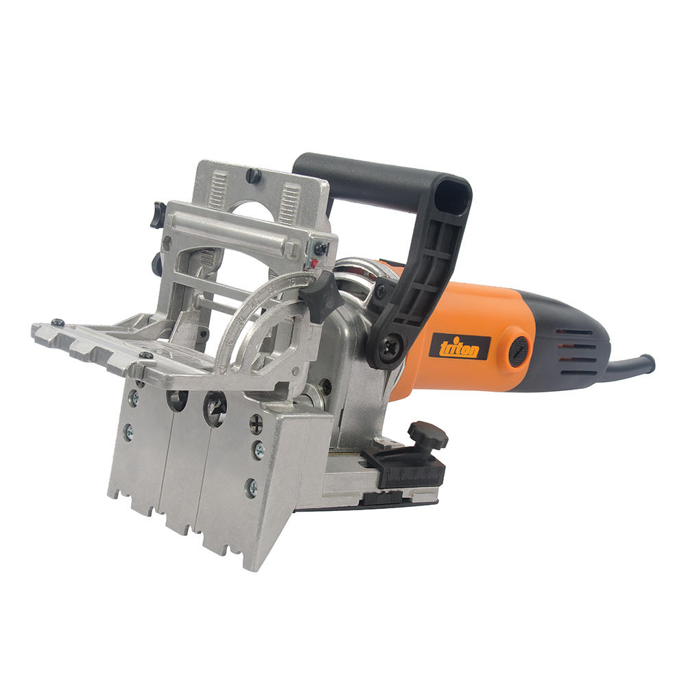

Ne proizvodi više Triton tu stvar.

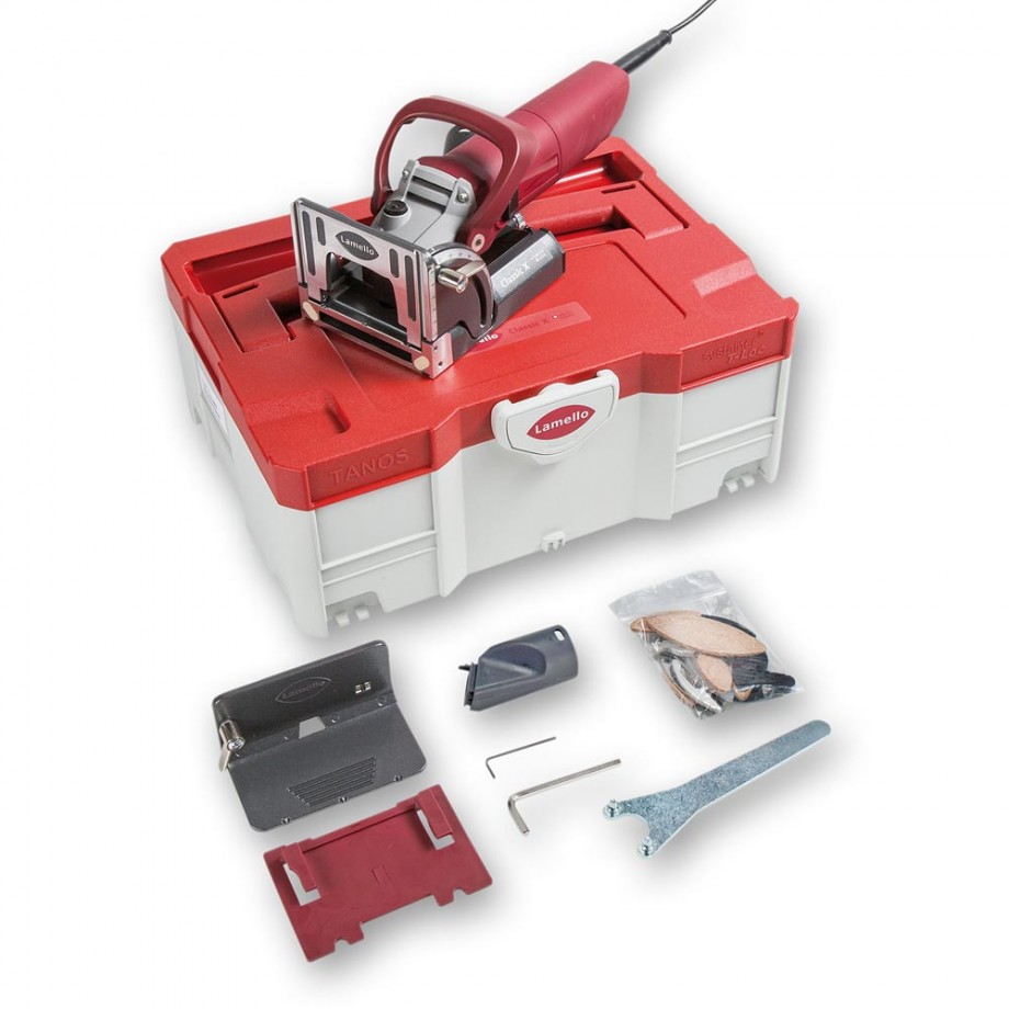

Ali za 300-400 evrica mozes da kupis savim pristojnu masinicu, tipa makite, dewalta, boscha... koja jednostavno nema tih problema. Za reda 600 imas i lamelo clasic (ne znam doduse kolika je cena kod nas), koja je RR u tom segmentu (oni su je i izmislili).
