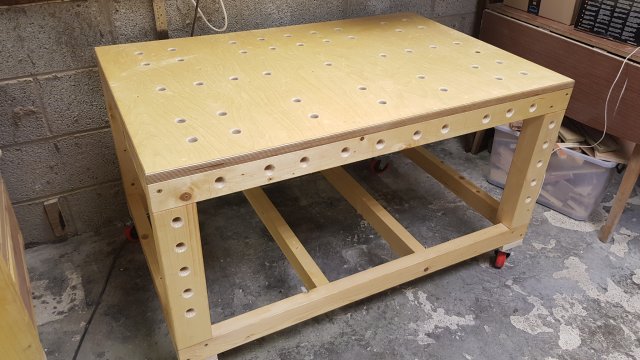

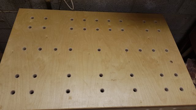

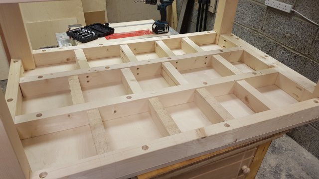

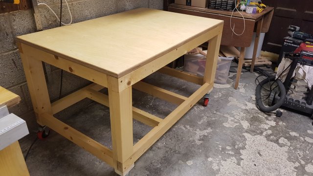

Ja sam nedavno sebi uradio ovakav radni stol jer mi je nabrzaka trebala ravna ploca za obradivati i sklapati plocasti namjestaj.
Konstrukcija je uradena od jelovine a gornja ploca je 24mm bukova spera.
Nakon toga sam napravio sablon na CNC-u za busenje ovih rupa po uzoru na MFT stol. Znaci napravio sam sablon sa 4mm rupama rasporedenim 98mm vertikalno i horizontalno (4x4) i kada sam izbusio te 4mm pilot rupe onda sam isao sa 20mm forstner burgijom sa busilicom na stalku.

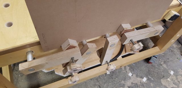

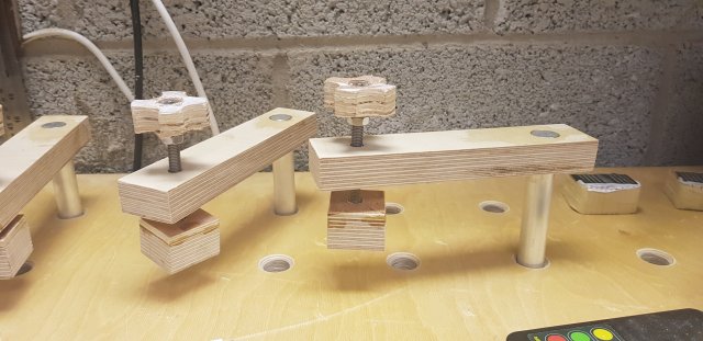

Stege su izradene od 20mm pune aluminiumske sipke (10€ na e-bayu za 1m), malo drveta i M8 vijaka i drze odlicno. Imas na youtube-u kako ljudi rade ove stege, nista komplikovano.
Sipka precnika 20 mm u 20mm rupi nema sanse da drzi kako treba. Pod drzanjem kako treba se podrazumeva da mozes da udaras bocno na stegu cekicem i deltom, a da se ono sto je stegnuto ne pomera i stega ne rotira. Popusti koliko odmah.

Drzi kako treba i ima sanse. Radio sam sa dlijetima na jednom komadu oraha i udarao sa strane i nista se ne pomjera. Jedan holdfast kosta 30-40 (cini mi se) eura a ova stegica 11-12 eura.

Hvala ti za raspored rupa, to mi je bas trebalo. Svaka cast i na napravljenom stolu svidja mi se kako je ispalo.
