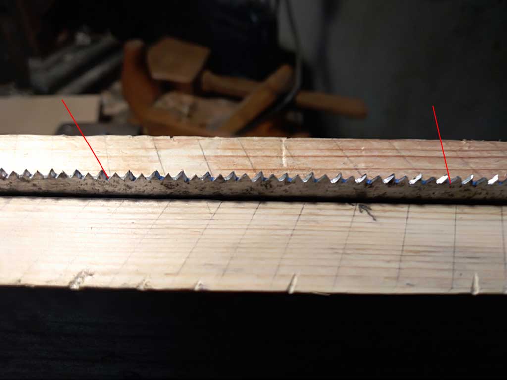

Dok čekam paket da stigne, odlučio sam da se igram malo s ovom testerom. Da ne bih morao iznova da ih sečim, samo sam poravnao zube dok nisam dobio dovoljno površine da ih podelim i preoštrio ih na 10tpi. Daleko je od savršenog, ali zadovoljan sam za prvi put.

Mozda slika laze, ali deluje mi da ti uglovi zuba prilicno "beze".
Najprostiji nacin da to resis je najobicnija dascica, tipa 5x1x0.5cm.
Zabusis rupu u boku, tako da moze vrh turpije da se zaglavi u njoj, zanisanis neki ugao, i nataknes dascicu na vrh tako da bude u horizontalnom polozaju.
Posle samo vodis racuna da dascica stalno bude horizontalna.
Za "bocni" ugao (tzv fleam), nacrtas na ovoj dasci kojom si stegao list, gomilicu paralelnih linija pod odgovarajucim uglom (ili zalepis papir, odstampan na racunaru). Tada je jednostavno pratiti da turpija bude paralelna sa njima.
Takodje, kad preradjues broj zuba po cm/inchu, nije lose napraviti crtez na racunaru, odstampati, zalepiti na list, i onda ti je on vodilja, da nesto bas ne pobegne, tipa na jednoj strani imas 10tpi, a onda to polako raste, pa opet pada... sa "sablonom" ce barem uopsteno biti ravnomerno, a posle doterujes pojedinacne...

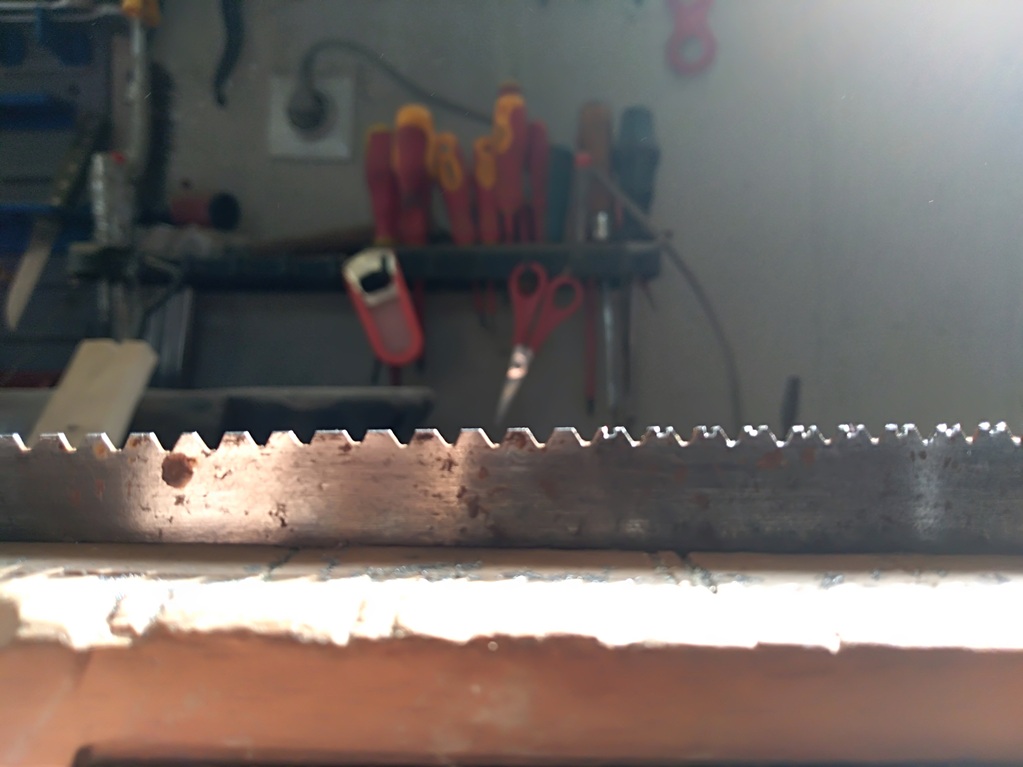

Moguće da je do slike, loša je kamera na telefonu pa sam slikao izbliza. Barem se nadam da je tako, jer sam koristio baš te metode, vođen uputstvom iz gornjeg videa. Ne znam da li se ovde bolje vidi https://imgur.com/a/dVM9Mvo Ubacio sam i slike isečenog komada ako iz njega nešto može da se "pročita"

Onda ce pre biti da kamera/svetlo laze.
Koji grudni ugao si hteo?
Recimo na drugoj slici, od ovih novih...
Re: Nekoliko pitanja o ručnim testerama
Išao sam na 12 stepeni za rake, 20 za fleam. U stvarnosti su verovatno nešto između ova dva sa slike
to sto se rraspored cini neravnomernim je delimicno od ttoga sto je na pojedinim zubima ostao gulett od prethodnog opstrenja, koje je bilo sa nekom turpijom za daleko krupnije zube, pa jee dno guleta zatupljeno.

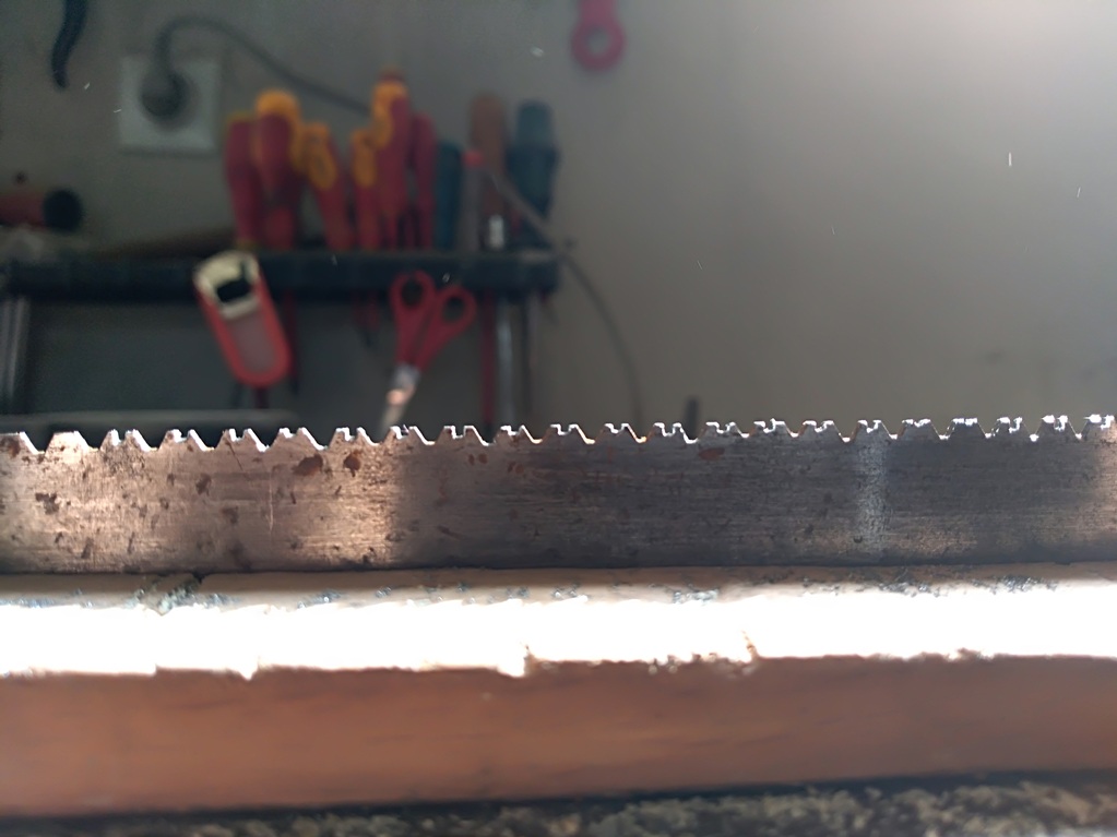

Danas sam oštrio jednu testeru sa buvljaka i čini mi se da ima isti problem. Da li je do prethodnog oštrenja ili ja negde pravim grešku? Testera je 9tpi, turpija je ista koju sam koristio za gornju testeru, "double extra slim 125 mm Width 5 mm"
Ta tturpija je tteoretski malo mala za 9 tpi, no kod tebe probblem nije u tome, nego je kako mi se ciinni po slici u tome sto ti vrhovi zuba nisu u ravni. hoce da se desi, pogotovu kada menjas broj zuba. probaj da je poravnjas jos jednom, ali ne mnogo, samo jedan dva prolaza, i samo skini te ravne povrsine.
Ima tu i drugih neujednacenostti, malih promena ugla, pa onda i izgleda tako kako izgleda, no na kraju, trrebalo bi da radi. Mnogo bitniije od toga kako iizgleda je kako radi, da li sece ravno, ili krivi rez, i koliko je sirok kerf u odnosiu na testeru.
To ima smisla, hvala! Poravnao sam ih pre oštrenja, ali bilo je dosta posla da se dovedu u red, pa je to verovatno poremetilo. Ali zadovoljan sam kako radi, seče ravno i brzo, čak finije od Bahcove testere od 13tpi (samo s njom mogu da poredim), ali i nju treba srediti, to mi je jedan od sledećih projekata.
