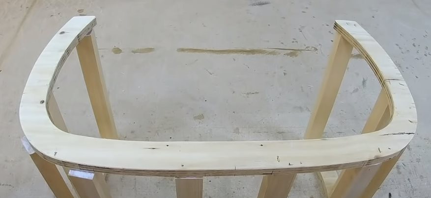

Pozdrav svima. Zanima me, koji materijal bih mogao da koristim za neke lukove kao na slici ispod, koji trpe neku tezinu, tipa da se sedne ili popne na to? Nije bitno sta je, npr. kao na slici ispod, gde naravno ima dva ova luka i konstrukcija od letvi izmedju, ali ovi lukovi su napravljeni od sperploce, a ja bih hteo da izbegnem to, jer je kod nas sperploca skupa kao da je od zlata, ne moze ispod 30e po kvadratu da se nadje. Gubi se svaki smisao pravljenja necega. S druge strane, icerica ili osb tabla ce da se slomi ako se isece na ovako tanke lukove? Sta mislite? :pivo:

Jedino sto mi pada napamet je da ih pravis od daske.
5 komada, spojeni na cesalj, pa obrada do oblika koji ti treba.
Jako ti je nezgodan oblik za dobro uklapanje iz bilo cega plocastog.

Da, i ja sam isto pomislio, da nista osim papreno skupe i preskupe sperploce ne dolazi u obzir.

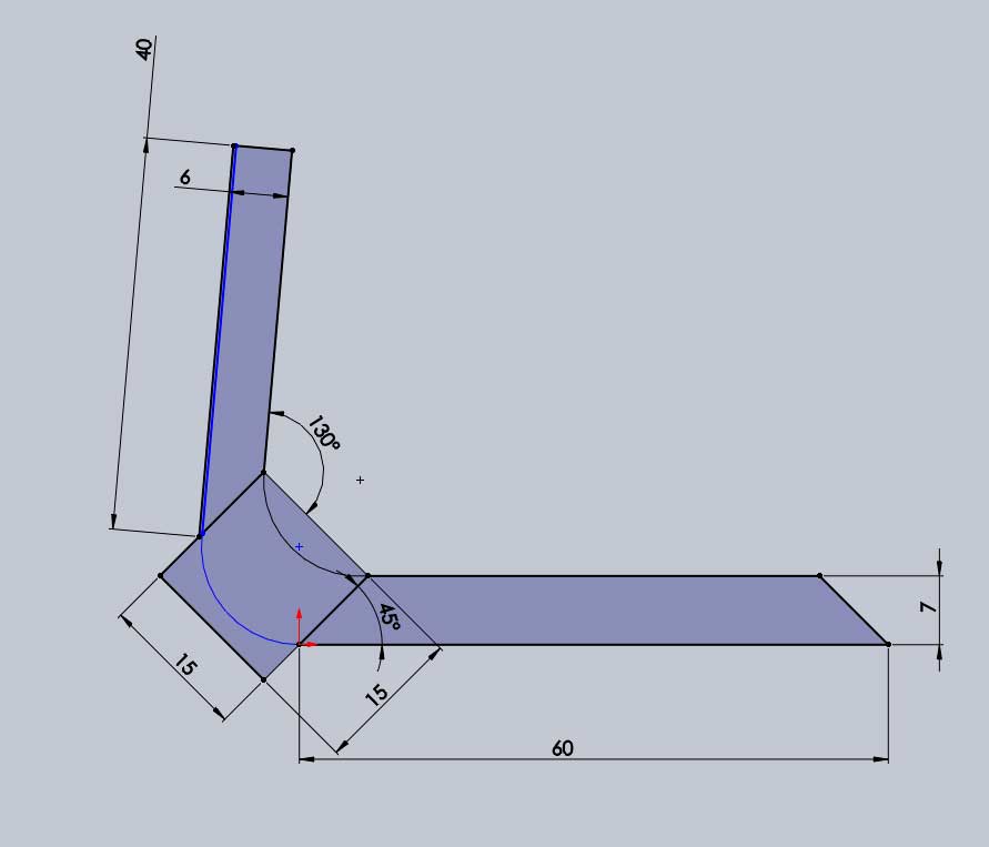

Ne znam tacne dimenzije, al recimo da je ovo nekih 80x50cm ugrubo krajnjih mera, i da je sirina ove "letve" nekih 6-7cm
Onako na brzinu....
Trebaju mu dve letve 6x40 jedna 7X60 i dva komada 13X15
Sto se svede na dasku recimo 2cm debelu, 20cm sirine i duzine 1.3m, s tim da ima jos mesta za uklapanje sa drugim komadima.
To mu ugurubo dodje 0.0052 kubika
Uz cenu od 300 Eur po kubiku... 1.56 Eur.
Sve da kupuje tikovinu za 1000 eur po kubiku, to je oko 5 eur, sto je tri puta manje od 15 za pola kvadrata spera.
Da se savija... tesko... posto je dimenzija po kojoj treba da se savije dosta manja od "one druge". Izvijalo bi se i pucalo.
I uz to je bas dobro savijeno.
Eventualno... da se savije deblji komad, pa da se iz njega isecaju tanji (prilicno zaguljeno)... al nekako mi lici da bi to bilo jos dosta vise posla.

Na slici je špera, najjeftinija, topola, čini mi se. A pametnim krojenjem neće biti puno otpada. Svejedno, ne treba niti pokušavati jeftino napraviti nešto što je skupo. To košta toliko, pa nek se kupac znoji.

Gledam cene nesto, a ma koliko suludo zvuci, najvise se isplati kupiti blazujku i nju seci. Greota, ali ona ispada oko 1600-1800din po kvadratu, sto je tolerantno. A obicna sperploca od tih 18-20mm je 3000 i vise po kvadratu.

Drugo, covek pravi gestelu, to ce sve da se tapacira. Moze da popravi dodavanjem pararelnog parceta ispod, tu svasta prolazi.

Iseci zadnju "letvu" i recimo 10-tak 15 cm krivine, koliko da promakne stubic u cosku, ova dva dela sto strce napred, dva parceta ispod da to povezu na krivini...
Stubici ga drze u vertikalnoj ravni, veze u horizontalnoj...
A tako mozes da ga uklapas u tablu sa malim gubitkom.

I o tome sam razmisljao, da napravim iz 5 delova, onda bi imalo manje otpada, ali je dosta vise posla.
