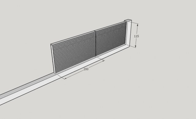

Planiram napraviti vanjsku ogradu, koja bi bila kombinacija metala i drveta. Iskoristio bih postojeće metalne stupovi, ugrađene u betonski parapet koji bi služili kao nosači za horizontalne drvene elemente, kao što je prikazano na slici. Razmak između stupova je 200 cm, visina drvenog dijela ograde oko 115 cm
e sada,
1. koje drvo koristiti? Razmišljam o stolarskoj građi jela/smreka? Egzote, koje su vjerujem stabilnije na vremenske utjecaje, su isključene zbog cijene, ali i zbog obrade.
2. drveni bi elementi bili okrenuti licem prema gore i dužine cca 200cm, debljine 2,4 cm i širine 10-11 cm. Da li je potrebno ipak napraviti neku vrstu podupore na sredini da ne dođe do njihovog izvijanja/ulegnuća?

Sibirski ariš, ako si ga možeš priuštiti. A i smreka/jela pravilno zaštićene i redovito održavana će trajati dulje od 10 godina. Ne bi bilo loše na sredini daske povezati nekim spejserom što će im osigurati paralelnost i stabilnost. Ne zna koliki si razmak predvidio, ali vodi računa o tome da bi ogradu jednom u dvije do tri godine trebalo premazivati novim slojem lazure.

Å to se tiče razmaka, još bih vidio. Idealno bi bio da bude jednak ili možda malo veći od debljine elementa. Dakle 2.5-3 cm, ali sam svjestan da će taj dio biti teško zaštititi lazurom naknadno . Eventualno ako bi špricao na kompresor.

Slika je prilicno mala, pa se bas ne vidi kako stoje pojedinacne daske, ali mi deluje da stoje horizontalno (u oba pravca).
Ono sto bih ja uradio je da povecam razmak i da ih nagnem, bilo ka napred, bilo ka nazad, iz dva razloga:
1. voda ce se lakse cediti sa njih
2. sprecavas pogled u dvoriste, a vazduh i dalje moze da cirkulise kroz ogradu
2 metra je prilicno dugacko, tako da cenim da ce se uviti na sredini od sopstvene tezine.
