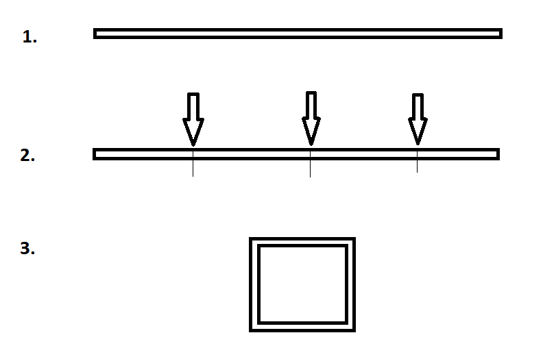

Zelim da savijem jedno parce iverice u kvadar. Zapravo u olucast oblik. Kvadar bez dna i poklopca, ali mi fali geometrijski termin za to :).
Koliko sam uspeo da skapiram to se radi gerovanjem od uglom od 45 stepeni. Ono sto me zanima jeste ideja kako da ne presecem donji deo plastike iverice tokom gerovanja.

Tesko ce to ici sa testerom.
Ploce su danas sa toliko losom tolerancijom po debljini da to ume da odstupa i daleko preko pola milimetra.
Moze se uraditi sa V glodalom na CNC masini sa poravnatim flet stolom. To je, po meni, jedini nacin da iole precizno dodjes do folije.
Mozda sa nekim od skupljih ploca bi i islo ali preskoci rumune, turke i slicne

Nije okruglo. Vec na cose. :)
Slika je tu
Znaci, hocu da sklopim parce iverice u kvadar.
Btw, moji oluci su oblika kvadra, a ne oblika valjka :), ali se slazem da oluk treba da ima lucni tj okrugli oblik.

mbole, on bi da napravi npr nogu stola u dimenziji 70x10x10cm ali ne iz 4 slajfne, vec od jednog komada i da ima samo jedan vidan spoj (ger)
Da ga "savije" u kvadar

Mozda bi moglo nesto da se improvizuje sa rucnim frezerom i nekakvim kliznim povrsinama na koje ga oslanjas ali treba se dobrano zamlatiti oko toga.
Ja sam to probao da radim na formatizeru ali napravim 4 dobra reza pa mi cetvrti bude plici (deblja iverica u toj zoni), pa tu se izlomi ispod folije kada krenes da savijas. Na sledecoj pokaze zub testere u samo 2 milimetra reza, ostalo dobro...
Nema tu posla.
Na formatizeru samo sa dobro kalibrisanim plocama.
Da u pravu si, referentna povrsina mora da bude sa spoljne strane, koja se ne sece da bi iole daleo dobre rezultate sa materijalom koji ima velike tolerancije.
Mogao bi i da se napravi sablon za to, recimo glodalica montirana na dve linearne vodjice, koje su strogo paralelne sa podlogom samo ispod sebe, al je i to poprilicno zezanje. Pretpostavljam da duzina tog kvadra nije prevelika, tj da nije cele duzine ploce, inace je i drzanje svega toga poprilican problem, i mora na CNC.

Meni lici da bi bilo jednostavnje to napraviti od sirove iverice ili mdf-a, pa presvuci foljom, furnirom.. cime se vec zeli...
Nema od toga nista...samo ovo sto je Bole napisao...
Iverica je jako losa,folija tanka i tvrda(krta) tako da i uspes imas jedno jedino savijanje,nema popravnog :)

Bole, a kako da zalepis foliju na sklopljen profil?
Ili mislis na razvijenu formu, pa da sklapas?
Singer, ta folija je tanka i krta i pre nego sto je zalepljena, jako krta

Mozda nesto ovako: https://www.youtube.com/watch?v=agvQ0vuvJmE
Ali ivice su u videu zaobljene, a kod mene bi bile prave.
Posts: 15041
Kako je zalepiti je vec pitanje za Duleta :)
Naravno moguce je i upravo kao sto si napisao: presvuce se folijom izgerovano i nezalepljeno, pa se onda zalepi. Tako nemas problem postizanja tacne dubine..
Furnir, naravno moze.
Ivice ne moraju da budu bas ovoliko zaobljene za furnir, ali neko zaobljenje mora da postoji. Uz to, mora da se koristi i omeksivac da ne bi pukao kada je radius manji.
