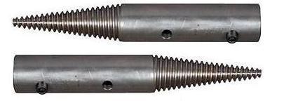

Ima li negde kod nas da se kupi za osovinu 1/2 incha (ako znaci nesto navoj je 13tpi)
Treba mi i leva i desna.
Nekada (ima jedno 20 godina) sam uspeo da ih kupim kao konusni trn za filcano tocilo. Sada sam probao da pretrazim po netu, bez rezultata. Nesto se ne secam ni d sam ih vidjao kod nas, posto maltene sva tocila ovde imaju valjkasti otvor, uglavnom precnika 20mm.
Tek kad dodas 1/2 " 13 tpi, jedina sansa je da ti ga napravi neki strugar. Ima onih kpoji prave cepace za drvo, pa ce valjda uspeti na ovome da naprave spiralni navoj.

Koja je namena za ovako nesto ?
momirz wrote:Slika:
[url]http://www.stolarskaradionica.com/forum/uploads/thumbs/8141_pigtail.jpg[/url]

Odes kod nekog strugara da ti napravi, to je verovatno najlaksi nacin da se dode do toga kod nas naravno pod uslovom da imas kod tebe strugara koji je vest da to napravi.

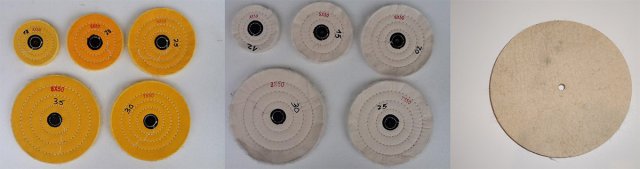

Ako se ne varam... ovj narandzasti ima centralnu rupu 20mm.

prve dve sorte imaju rupe 5mm a poslednji filcani 10mm.
Ima neko dobru ideju kako da razbusim tih 5 u 12 a da se ne rascerupa.
Posts: 15042
Zumba?
Drugo sto mi pada napamet... ako imas nekoga ko radi u proizvodnji ambalaze. Oni imaju nozeve koje savijaju na mere, ostri su ko zilet, i blago nazubljeni (ne pravi zubi ko na testeri, vise je talasasta ostrica).
Napravis neki tipl/vodjicu, da bude centrirano i samo okrenes par puta.
