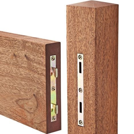

Planiram izradu bračnog kreveta i mučim se sa spajanjem stranica sa uzglavljem i podnožjem. Guglao sam i našao X varijanti spajanja ali s niti jednom ne mogu dobiti ono što sam zamislio. Pokušao sam i sam nešto kemijati ali mislim da idem kontra struke i izmišljam toplu vodu, pa bih rado čuo vaše savjete.
Kako bih vam olakšao razumijevanje mog pitanja, nacrtao sam ono što bih u konačnici volio postići, ako treba još neka informacija pitajte.
Par detalja o projektu, čisto da znate koje opcije uopće imam za obradu... krevet će biti od hrasta, posjedujem samo ručni alat (ručni cirkular, bušilicu, glodalicu, blanjalicu) i nemam dvije lijeve ruke :) snalazim se OK s obradom, nagledao sam se youtube filmića i znam napraviti i neke spojeve poput half-lap, cross-lap, mitered-lap, takve jednostavnije stvari.
Volio bih zadržati mogućnost rastavljanja kreveta na način da mogu skinuti stranice, iz tog razloga sam malo skeptičan oko rješavanja svega sa šarafima (ovdje bih išao npr. s onim pocket-hole). Gledao sam i okove ali kod nas nisam baš našao one koji se sklapaju tako da se jedan umetne u drugi što ameri rade (recimo kao ovi https://www.rockler.com/media/catalog/p ... 2-1000.jpg).
Razmišljao sam i da napravim falc/utor (ne znam kako se to zove), pa da stranica "uđe" u noge, ali to mi se čini teško izvesti da sjedne a bojim se da bih i dalje nečime morao sve to učvrstiti.
Dimenzije nisu još 100% određene ali recimo da su noge 8x8cm a stranice 4x20cm.
Evo kako bih volio u idealnom slučaju da to izgleda pa savjetujte nešto :) ako sam totalno krenuo krivo, prihvaćam i modifikacije dizajna, neću piš... u vjetar.

Vidio sam ove okove iz Schachermayera, no kako se on spaja bočno, nisam siguran imam li dovoljno "mesa" u nogi stola.
Na slici dizajna mojeg kreveta s unutarnje strane se vidi da tu ima cca 1 cm prostora, a okov je mislim 2-3cm širine.
Ovaj drugi iy Wuertha bi možda i stao, ne vidim mjere, izgleda uzak, ali opet, pitam se je li to uopće OK da na 0.5cm od ruba ide šaraf koji drži cijeli okov?
To je razlog zašto mi se jako svidio okov kojeg sam poslao u linku, jer se on ufrezava direktno u nogu po njenoj sredini i u samu stranicu pa stvarno izgleda super sa svih strana. Jedina mana koju ja ovako vidim je što se šarafi u endgrain, ali obzirom na sile koje djeluju na taj dio, mislim da nije problem.

@strom, wurth-ov okov je sirine 15mm. Prema tvojoj skici, ti imas 20mm prostora, srafis na 12mm od ivice, to ce biti dovoljno. Po meni, stranicu bi trebao jos da "izvuces" napolje i da sa spoljne strane ostavis damo 10mm nogara, mozda i neki mm manje.

maricaiivica wrote:@strom, wurth-ov okov je sirine 15mm. Prema tvojoj skici, ti imas 20mm prostora, srafis na 12mm od ivice, to ce biti dovoljno. Po meni, stranicu bi trebao jos da "izvuces" napolje i da sa spoljne strane ostavis damo 10mm nogara, mozda i neki mm manje.
Misliš zbog estetike da ju izvučem van? To ima smisla, dobra ideja... išao sam onda malo gledati okolo i zaista, većina ima samo mali zub, osjetno manji nego kako sam ja stavio na pola. Ako bih išao tako, ako bih još malo izvukao van, onda bih baš dobio ekstra prostora za taj okov. Hvala ti.
Taj okov, s tim zubima, kada uđu jedan u drugi, to ne mrda? Nema lufta, neće "klackati"?
Posts: 3732
Na silu hoce, u realnoj eksploataciji nece.
