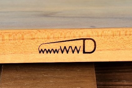

Ja sam sebi pravio od mesinga.
Meni je logotip dosta zaguljen, sa jako tankim linijama (kao avatar na forumu), pa sam ga radio foto postupkom i nagrizao u ferihloridu. Ubacio u staru iskrinu lemilicu od 60W, radi skoro pa savrseno (moram da doteram pozicioniranje, posto je okrugao pa cas posla promasis orijentaciju)

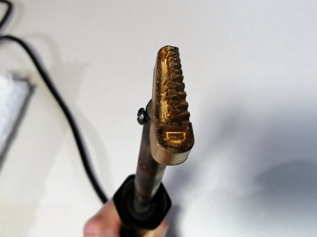

Graver Dark Mark u Prvomajskoj u Zemunu na osnovu Corel fajla. Gotovo za par dana sa urezivanjem navoja M6. Okačeno na lemilicu 60W.
Posts: 15039
Ne vidim lepo sa slike... (notebookic)
Jel ovo klasicno gravirano (glodalom), ili je radjeno laserom?
Koliko je kostalo ako nije tajna?
diplmajstor
Posts: 298
Joined: 30 Apr 2009 09:59
Location: Zemun
Post by diplmajstor »
Glodalo.
Ne sećam se tačne cifre, ali negde između 25 i 30 €
