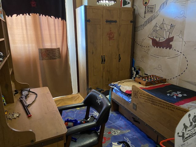

Zdravo. Uzeli smo ''Cilek'' djeciju sobo, i vec pola godine je postavljena, stalno se luftira.
Medjutim ima neki neprijatan miris, koji ne mozemo da eliminisemo. Pogotovo plakar, i radni sto.
Da li neko ima ideju, kako da se oslobodimo mirisa?

Formaldehid... neizostavan i otrovan sastojak u prevelikim količinama u industrijskom (jeftinom a dobrom) namještaju.

ST STOLAR, Da je bila jeftina,vjeruj nije. Nego mali trazio nju. Tek kad smo montirali, posle par dana poceo ruzan miris.

Kada padne vlaga u vazduhu, manje ce i smrdeti.
Onda ce opet da otopli, pa ponovo smrad, ali malo manje.
Za par godina ga vise neces osecati :)

Pogledaj koji elementi nisu oplemenjeni nekom folijom, poput ledja plakara. Oni bi trebali da se zamene.
I ovi drugi ce imati emisiju ali mnogo manju

Da li bi pomoglo da se sve prelakira i lak da blokira nerijatne mirise?
Kažu da izlaganje suncu i promaji ubrzava isparavanje tog gasa .....
Jeste lepa soba
