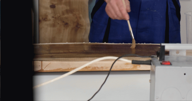

Drvo se pre puštanja struje više puta premaže zasićenim rastvorom sode bikarbone. Sodu bikarbonu treba rastvoriti u toploj vodi jer se brže dođe do zasićenog rastvora.
Zasićen rastvor je onaj kad se soda rastvorila, ali na dnu posude i dalje ima sode koja više ne može da se rastvori jer je rastvor zasićen.

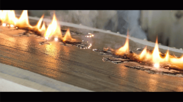

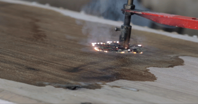

Takvim rastvorom, sa ostacima nerastvorene sode, drvo se namaže i na mokro se postave plus i minus. Rastojanje treba da je bar 40 cm jer uređaj može da pregori ukoliko su krajevi bliži. To za slučaj da uređaj nema potenciometar, kao što naš nema.

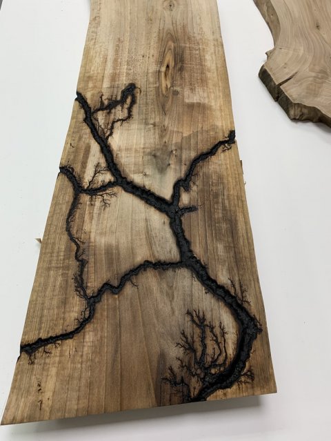

Nagoreli kanali se potom čiste od gareži, najbolje rotacionom plastičnom četkom i ispiraju sa dosta vode. Dasku staviti u vertikalni položaj i osim gareži, opere se i žutilo nastalo od sode bikarbone.
Nakon što se drvo prosušilo, spremno je za nalivanje progorelih kanala smolom.
