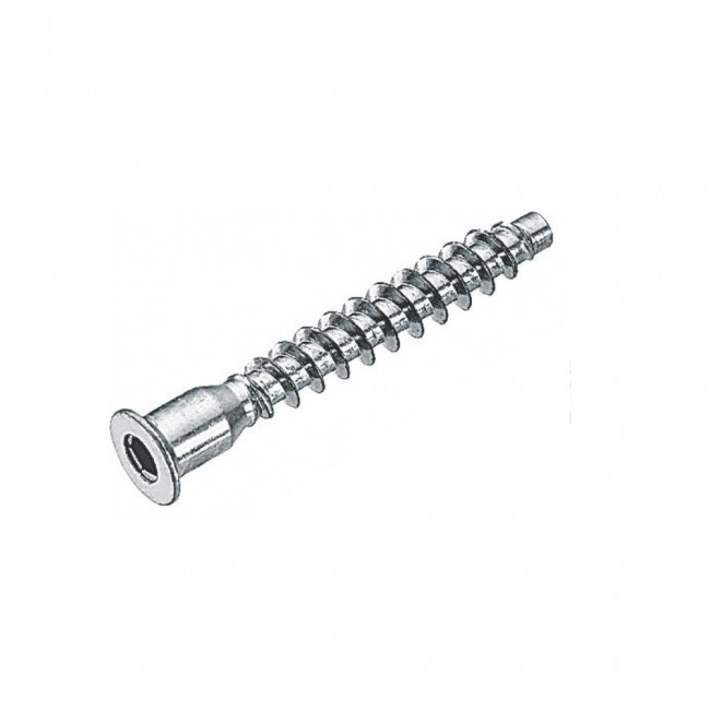

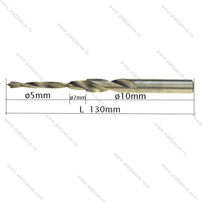

@Lepojebitifin Kako se zovu ovaj šaraf i burgija? Vidim da je burgija 13cm, koje su dimenzije šarafa? I da li se radi predbušenje za čitavu dužinu šarafa?
Takođe, da li se u slučaju zašarafljivanja radi i lijepljenje...pošto u "L" spajanju jedna ivica se oslanja na foliju koja je preko stranice, pa ima li to svrhe?
Pivo je uzrok, a i rješenje svih problema
Posts: 592
Sraf se zove konfirmat a ponegde mu tepaju iver vijak ( 7x50mm )
Busi se za celu duzinu srafa .

Sraf se zove "vijak za konfirmat" ili "iver vijak"
Dimenzije su 7x50 (cesca) ili 5x50 mm.
Treba ti odgovarajuca "trostepena burgija za iver vijak/konfirmat". Postoje i dve razlicite velicine burgije, zavisno od izabranih srafova.
Predbusenje je za celu duzinu srafa, burgija je tacno napravljena za to. Sastavis dva dela kako ce biti spojeni, uhvatis stegama ili drzis i busis odmah kroz oba komada.
Posto je rupa dosta duboka, ako nagnes busilicu u stranu kad pocinjes da busis, moze ti se desiti da burgija izadje napolje. Dok ne steknes osecaj, pozeljno je da imas pomocnika koji ce iz drugog ugla proveriti da li nisanis kako treba.
Jedno pitanjce, koju dimenziju stepenaste burgije je potrebno koristiti za iver vijak dimenzija 7x50?

Iver vijak i konfirmat nije jedno te isto. Od kad su se pojavili konfirmati 5x50, samo te koristim i to one s imbus glavom. Predbušenje je s 4 mm. Iver vijak koji bi zamijenio ovaj konfirmat je također 5x50.
