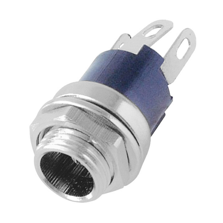

PS
Ovaj DC konektor je za kabl, tebi treba za montazu (pretpostavljam da znas, samo da je ovo prva slika koju si nasao, al za svaki slucaj)
recimo:

PS
recimo:
