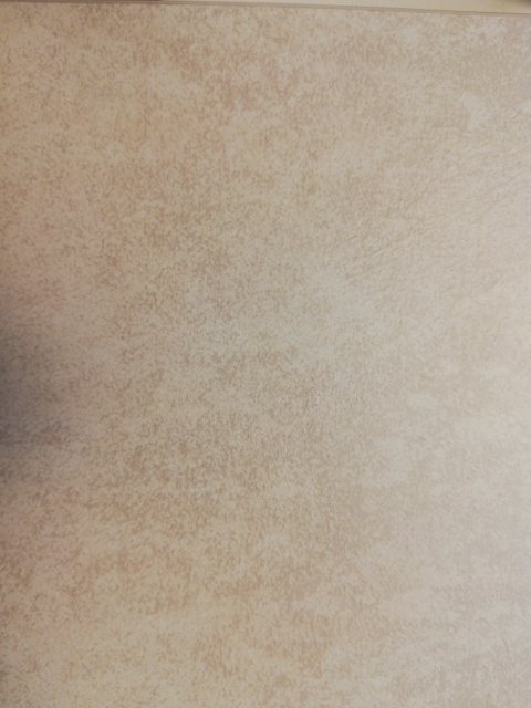

Rupica na oplemenjenoj iverici.
A s obzirom da je corona mogu se slikati
Ima li kakav naćin za popravak

Jel to furnirana iverica?
Ako sam dobro shvatio, to se moze resiti

Å erafao sam blendu sa unutarmje strane ladice sa vijkom 5*35
Znači dvije iverice debljine 36mm
I u vijcima je bio jedan 5*40, eto tako kupljeno a u brzini prošao žalo na drugu stranu
Posts: 3735
Git za drvo?
Lepak i piljevina?
Nije ti dobra slika, slabo se vidi kakav je furnir.

Više je sivlje, malo je utjecaj žuti sjaj svjetiljke
Posts: 3735
Sa ovih slika to ni ne lici na furnir, makar meni
Posts: 3735
Samo lakiras ili i bajcujes?
Koji bajc/ton, koja baza?

Ma nije to furnir
Oplemenjena iverica
Oprosti jednostavno miješam ta dva pojma

A ja se ubih zagledajuci sta ovo moze da bude...
Reko neki ekstra fini pticji javor ili tako nesto...
I jos se pitam, kako li marica misli da ga uklopi...
Melamin... zaboravi popravku, barem koliko je meni poznato.
Jedino da izvodis "kerefeke"... ako je rupa na zgodnom mestu.
Npr... ukopas sire glodalom par mm duboko, i tu ulepis drvenu plocicu na kojoj je logotip tvoje radnje, ili tako neka zavitlancija.
Ili na svim frontovima tu izbusis rupu, ulepis tipl koji prethodno ofarbas u neku kontrastnu boju...
Sto bi rekli vadis se na staru foru... nije to greska, to sam ja bas tako hteo :)

Čini mi se da je to Eggerov F637 ST16 Chromix bijeli. Ako je, Elgrad pili i isporučuje bez obzira na coronu

Hvala momci
I mislio sam si da nema popravaka
Pilit će to elgrad kada se smiri situacija
Ni meni nije jasno kako to Marica misli uklopiti
Posts: 15040
Vidi... ako je furnir, maltene sve moze da se uklopi, samo uz bas dosta zezanja, igranja sa tonerima...
U bilo kojoj drugoj situaciji, bilo bi totalno neisplativo, al posto ionako svi sedimo kod kuce i cekamo da ovaj dzumbus prodje...
