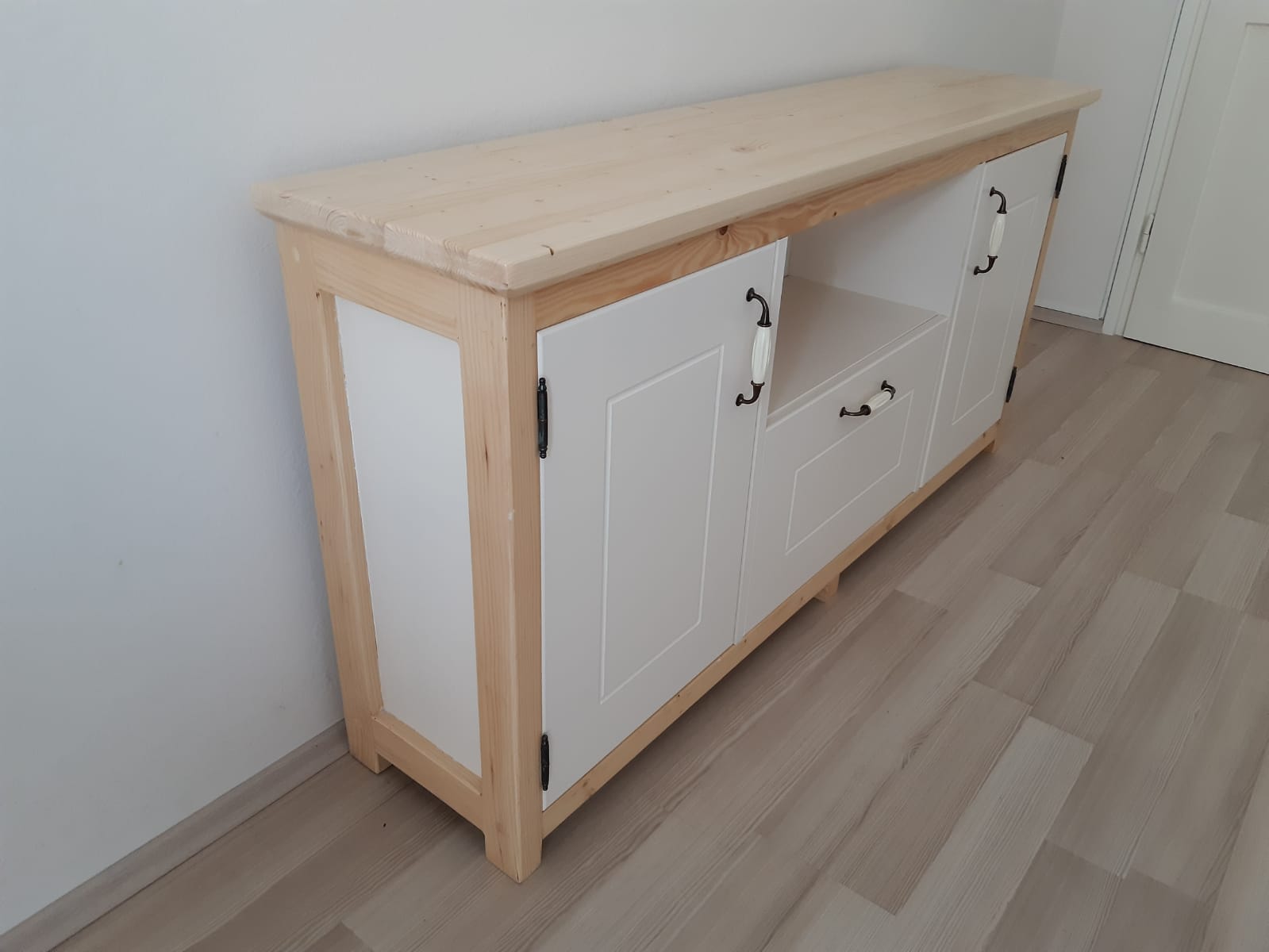

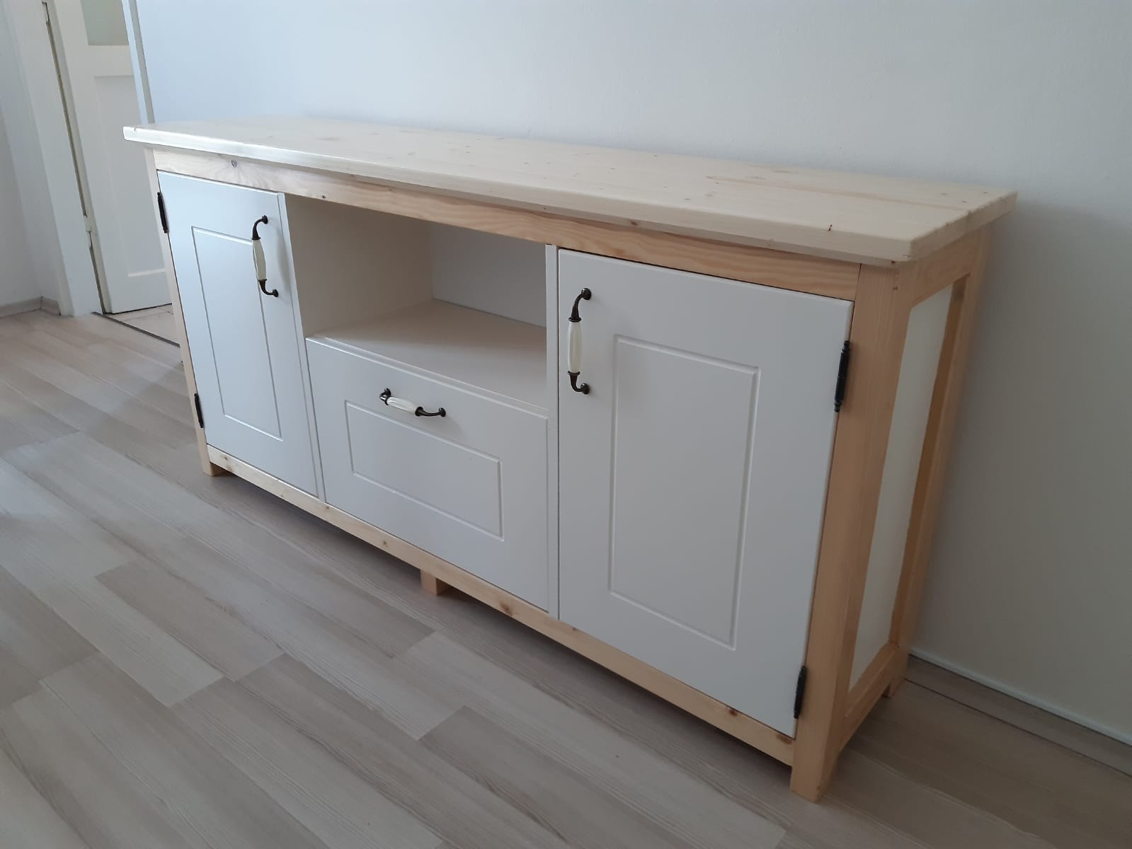

Pozdrav,
evo nakon godinu dana igranja sa manjim projektima ovo je moj prvi "veci" projekt kojeg sam uradio za sebe. Radi se o komodi za dnevni boravak, izradjenoj od jele/smreke i MDF-a (vrata).
Svaki savjet/kritika/pitanje su dobrodosli.

Post by ST STOLAR »
Ovako na prvu u oči upada kitanje koje je ostalo vidljivo i vidi se da ti fuge ili zazori na vratima nisu uštimani kako treba a to je vjerovatno zbog toga jer ti komoda nije u vinklu :prsgore:

ST STOLAR wrote:Ovako na prvu u oči upada kitanje koje je ostalo vidljivo i vidi se da ti fuge ili zazori na vratima nisu uštimani kako treba a to je vjerovatno zbog toga jer ti komoda nije u vinklu :prsgore:
Hvala na komentaru :) Nije bilo kitanja nego sam stavljao one drvene cepove da sakrijem izbusene rupe kroz koje sam zavidavao vide kod spanjanja okvira (zapravo okvir je spojen drvenim tiplama ali sam svejendo ubacio i vide za svaki slucaj). Ali je, pojedini cepovi dosta odskacu po godovima i boji pa je vidljivo, drugi su se manje vise uklopili :)
A ovi zazori na vratima i meni najvise bodu oci, nije mi okvir skroz u skvari pa se i najmanje odstupanje vidi na vratima, ucim na greskama za ubuduce :)

Ma super je. Ne brini se oko sitnica, to ćeš rješavari vremenom. Jedino mislim da si promasio sa izborom baglama. Standardne su puno jednostavnije za ugradnju i uspio bi ih bolje poravnati.

sasasasa wrote:Ma super je. Ne brini se oko sitnica, to ćeš rješavari vremenom. Jedino mislim da si promasio sa izborom baglama. Standardne su puno jednostavnije za ugradnju i uspio bi ih bolje poravnati.
Hvala, slazem se, samo eto htio sam da bude malo vise rustikalni djir pa sam zato stavio te umjesto standardnih.Sto je tu je sad :)

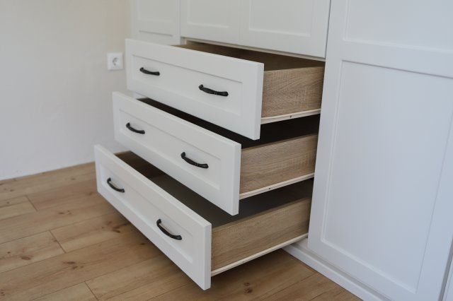

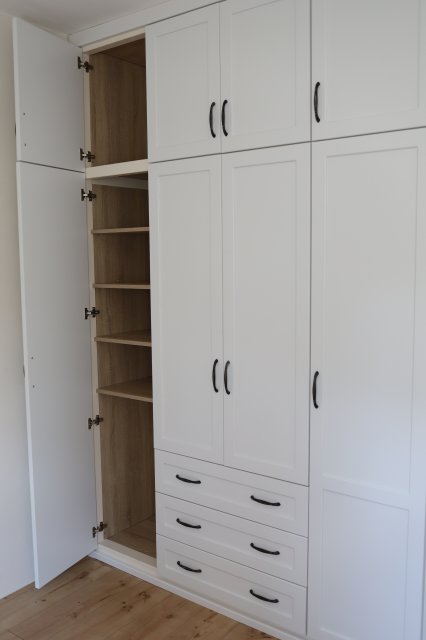

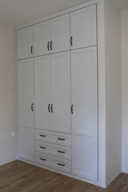

Evo moj zadnji projekt, ugradbeni ormar, ujedno moj najzahtjevniji rad do sada. Konstrukcija je od jelovih greda i iverala, a vrata san radia od MDF-a sa mat lakom na kraju. Dosta vremena mi je uzelo ali zadovoljan san rezultatom na kraju

Lepo uklopljeno , svaka cast . :pljesk:
Onako usput , da li su fioke morale sa dve rucice ili je samo radi estetike :ironisk:

Hvala :)
Nisu morale dvije, zapravo se otvara skroz normalno povlacenjem samo jedne od njih ali eto nekako mi je estetski to izgledalo bolje.

Piše da su vrata rađena od MDF-a. Kojom tehnologijom?
Da li su okviri pravljeni posebno, a ispuna posebno ili je to jedna daska kojoj je samo pofrezana unutrasnjost?

Post by ivanzd »
Vrata su radjena na nacin da sam na MDF ploce debljine 16mm stavljao letve MDF-a od 8mm debljine i 60mm sirine. Letve od 8mm su na ovu plocu od 16mm ucvrscene vlagootpornim ljepilom i brukvama. Ove djelove gdje su brukve i spojevi letvica sam prije lakiranja zakitao i pobrusio tako da se nista ne vidi. uz to, ovaj vanjski i unutarnji dio sam prosao glodalicom da ne budu ostri rubovi nego blago zaobljeni. najtezi dio je bio glodati s unutarnje strane s obzirom da se radi o samo 8mm debljine pa sam te letvice morao izglodati prije nego sam ih zaljepio.
