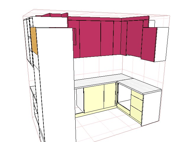

Pozdrav majstori. Jos jedno pitanje od mene. Pravim kuhinju a vrata visecih elemenata bi trebal biti 92cm visina i 60 cm sirina,da li je to previse i moze li pomoci da stavim tri baglame?

Radije stavi dvoja po 30

Radije bih ja tako ali ne pravim sebi. Posto sam ja amater pitam malo iskusnije imaju li iskustva sa necim slicnim. U svakom slucaju izgleda da cu steci to iskustvo sa tezinom vrata i izdrzljivoscu baglama pa ako nekome bude trebalo...
Od cega su vrata ?
Ja licno na takve frontove i 30cm sirine stavljam 3 sarke, ako su sa usporivacem treba paziti dali su za kombinaciju sa sarkom bez usporivaca ako ne udri, dve su malo za takav front.
J.Vlada

Ovo kazu pravila za sirinu 600mm:
To su pravila, ali uz dobre sarke :)
Ne uz jeftine.

Vrata su od medijpana.Ne znam tacno,pretpostavljam da ce biti oko 7-8kg po vratima. Tri sarke idu obavezno stim sto planiram usporivac staviti na srednju...to mi zvuci najlogicnije.
Hvala svima,od velike ste pomoci. Uz vas mozda i ja postanem stolar...za 2-3 odine :)
Koje sarke planiras da koristis ? Najbolje da se raspitas kad budes kupovao, nisam siguran da ce usporivac na sredini biti dobro resenje.
