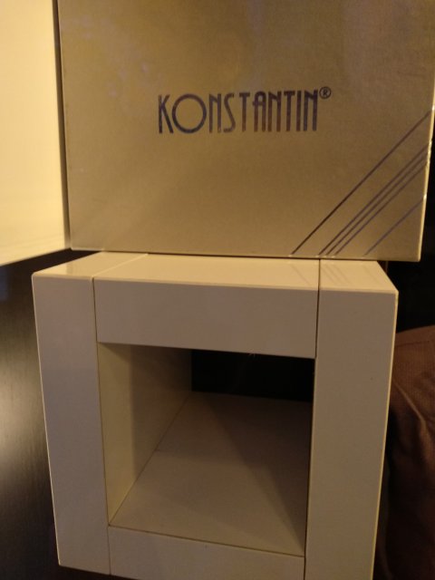

Dobio sam zadatak da napravim ovako nesto za jedan izlog.
Nikad se dosad nisam susretao sa debljinom 36mm. Na stovaristi gde kupujem materijal nemaju ovu debljinu iverice. Ja verujem da je lepljena dupla iverica od18mm,.ali nzm dali iko to sece na dimenzije duplira,kantuje i gerujem.Pored toga dimenzije ovih dekoracija su svega 20x20cm(spoljne dimenzije).
Molim za pomoc i savet.Takodje mi enigma kako to posle da pricvrstim na deo zida(beton).

Svako stovariste duplira i kantuje univer.
Na slici nisam video gerovano.
Na zid bi mogao npr da lepis montaznim lepkom ili da nataknes na skrivene nosace ili... Zavisi kako to sve treba da izgleda
