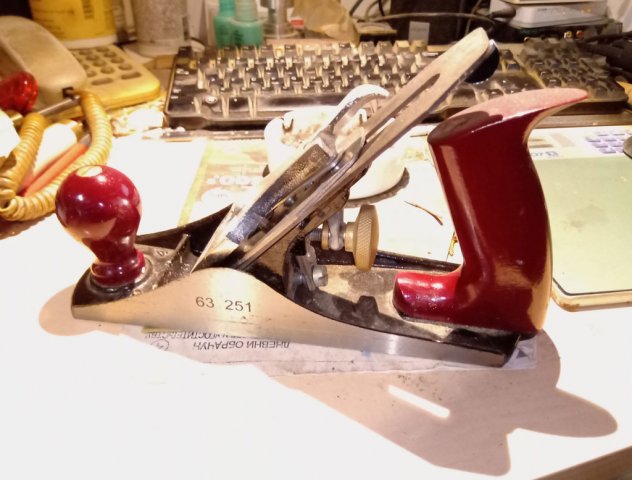

Tipicna kineska kopija stanley-a

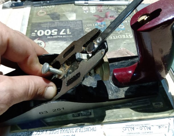

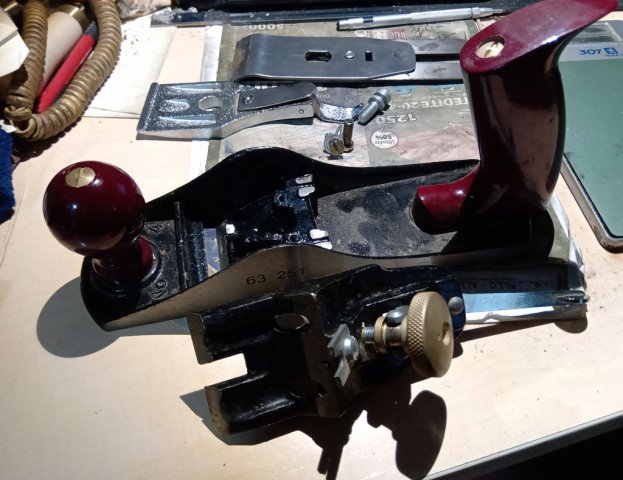

Rastavljeno dovoljno za pocetne probe
Postoji redosled kojim se sredjuje rende, posto odnosi delova i povrsina zavise jedni od drugih. Npr ne moze se prvo srediti gornja povrsina froga pa onda donja, posto polozaj gornje zavisi od donje.

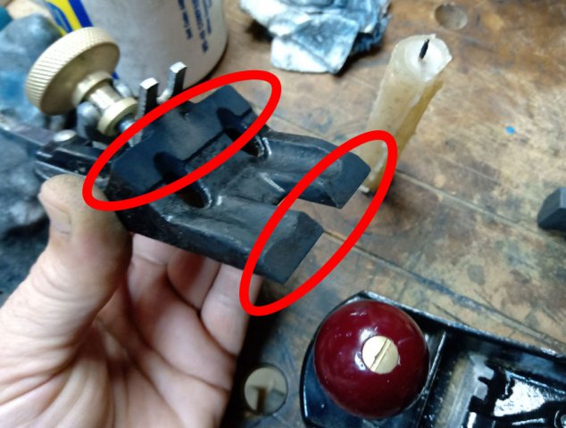

Prvo se radi donja strana froga.

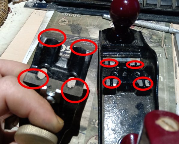

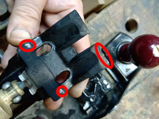

Povrsine zaokruzene na slici, bi trebalo da perfektno nalezu. Sve odjednom.
Ako se frog spusti na telo, ovde ne sme da klacka, i treba glatko da moze da klizi po ovim povrsinama napred nazad.
(Ovo se radi sa dve ruke, ali posto mi je u drugoj ruci telefon kojim snimam... :))
Nazalost to cesto nije slucaj.

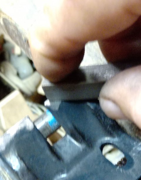

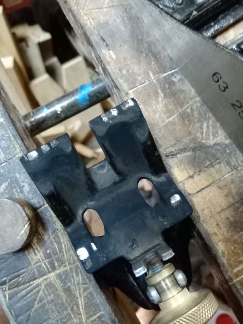

Za proveru, prvo se na sveci nagarave dodirne povrsine na samom frogu
Frog se spusti na telo, i mrdne napred-nazad milimetar-dva. Pri tom je JAKO BITNO, da se frog ne "klacka" posto ce se dobiti pogresno ocitavanje.
Drugim recima treba ga pritisnuti u tri tacke, recimo dve gore iznad oslonaca, i SAMO U JEDNOJ gde je donji oslonac (moze i obrnuto, sta je kome zgodnije).
lagano se podigne frog pravo u vis, bez trljanja po telu.
Na mestima gde su frog i telo u dodiru, cadj ce biti skinuta
Ovde se vidi da se frog i telo dodiruju samo u tri tacke, a da cetvrta "visi". Posledica toga je da kada se frog stegne, ili ce se deformisati i on i telo, ili ce ta jedna stopica "visiti" u vazduhu, tako da noz na tom mestu nece imati stabilnu potporu, vec ce moci da "leprsa".
Pored toga, razlika u visini izmedju oslonih povrsina na telu i na frogu nije ista, pa frog lezi samo na prednjim ivicama oslonaca:

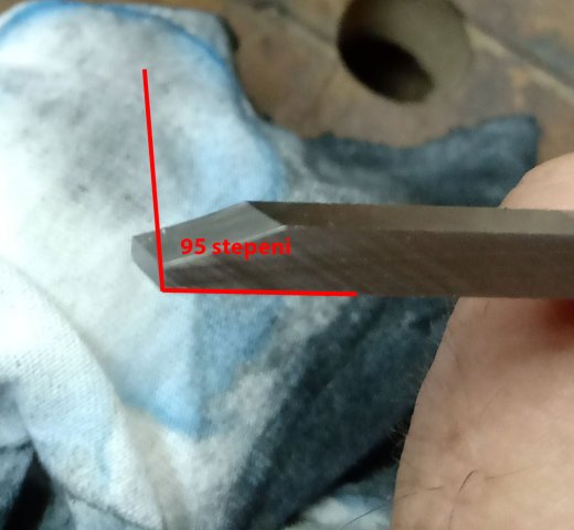

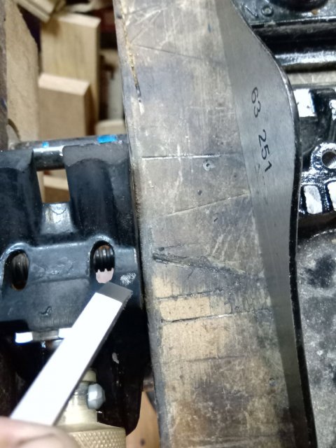

Sada nam treba alat, to jest grebac, strugac ili saber, kako ga ko vec zove.
Kod nas ga je nemoguce pronaci u radnjama (ima neki uniorov, koji nije ni za sta, ne bacajte pare na to), pa ostaje samo da se napravi.

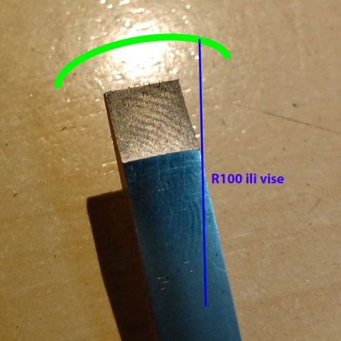

Nabavite HSS strugarski noz (stiriju, najcesce ih ima po buvljacima tipa Bubanj potoka, pijace u Kraljevu...), profila otprilike 4X8mm, i usadite ga u nekakvu drsku.
Vrh oblikujete na tocilu sa uglom kao na slici. Iako je ugao tup, sama rezna ivica mora da bude ekstra ostra. To je gotovo nemoguce izvesti na smirgli, ali se na tocilu postize cas posla.
Gledano odozgo, vrh treba da ima blago zaobljenje (veoma blago, sa radijusom reda 100 ili vise mm)

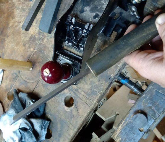

Saberom "grebuckate" mesta gde je cadj skinuta, posto ona "strce", a vama je cilj da dobijete povrsinu koja naleze
Zagrebite samo po jednom, u uskim kratkim linijama, samo na mestima gde nema cadji.
Dosta je tesko opisati nacin rada, koga zanima neka potrazi na netu "metal hand scraping", ima gomilica klipova na tu temu.
Nakon toga, nekom krpicom obrisite ostale tragove cadji, opet onaj malecki brusni kamen, opet samo protrljate mesta koja ste upravo izgrebali, bez velikog pritiska, cilj je samo da se skinu pucne koje su nastale prilikom grebanja
Ponovo nagaravite, ponovo protrljate frog o telo, pa grebanje, brusenje, pa iz pocetka...
Polako cete videti kako se povrsina sa koje se skida cadj povecava, i konacno kako se pojavljuje i na cetvrtom osloncu.
Sa ovim moze da se ide dok cele povrsine oslonaca ne dodju u kontakt, mada to nije aapsolutno neophodno. Kontaktne povrsine reda 6x6 milimetara na svakom osloncu su dovoljne da rende pocne da "radi" (racuna se ukupna povrsina, nije vazno ako je iz dva tri dela).
