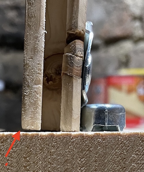

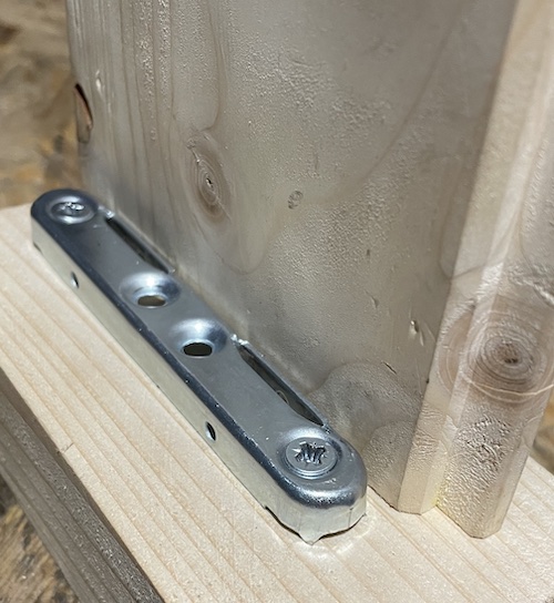

Hvala ti mbole, tako sam i krenuo, ali i dalje mi okov privuče bočnu stranicu.
Attachirao sam dvije slike pa pogledaj, to su samo dva bezvezna komada da isprobam okov, ali simuliraju nogu kreveta i stranicu.
Znači, na "nogu" kreveta sam stavio "ženski" dio, ušarafio sam ga i uz njega sam prislonio stranicu. Lijepo paše, pod 90 stupnjeva je, okomito, sve se čini ok, to je prva slika.
Čvrsto sam držao tu stranicu i u ženski dio ubacio "muški" dio okova (onaj s 2 kukice), lijepo je sjelo i sve je OK. Stisnuo sam sada taj muški dio da se ureže u stranicu sa ona dva zuba i čak sam u isto vrijeme i ušarafio šarafe. Prije sam samo ocrtao tim zubima mjesto pa šarafio, ali sada sam sve doslovno odjednom napravio da budem siguran da nisam ni mm pomaknuo.
Čim ušarafim ta 4 šarafa, okov jednostavno privuče stranicu k sebi i ona više nije po 90 stupnjeva u odnosu na nogu. Probao sam 15x, sve moguće kombinacije, uvijek privuče.
Trenutno sam toliko frustriran tim okovom da mislim da ga neću ni koristiti. Siguran sam da je greška do mene, ljudi to masovno koriste, vrlo je praktičan, ali ne mogu shvatiti što griješim.
Evo, vidi slike... ignoriraj onu kvrgu ili bilo kakav komentar na samo drvo, probao sam za 5-6 različitih komada, prezicno rezao, nije do samog drveta sigurno. Također, na slici je ženski dio samo sa 2 šarafa, svejedno je, i sa 4 je bila ista situacija, kasnije sam šarafio samo 2 da budem brži u isprobavanju.

Ako dobro vidim sa druge slike... zubi nisu do kraja zabijeni u bocnu dasku, pa je ceo taj deo okova pod uglom u odnosu na nju, ili je blago zakrivljen.
Zakucaj cekicem te zube do kraja.

Dobro si vidio, ali ista je situacija i kada sam čekičem zakucavao prvo te zube.
Namjestim dasku stisnem rukom zube da se malo urežu u dasku, okrenem dasku i dok su zubi još urezani, čekićem sam ih nabio da budu ravni s daskom.
Nakon toga zašarafim... i isto, bježi. Nekad više, nekad manje. Ovo je fotkano baš s namjerom da vam pokažem grešku pa nisam pazio da su zubi zabijeni.
Mislio sam da imam smrdani komad, da sam ga nekako svinuo ili nešto... pa sam isprobao s novim, ista stvar.
Pa sam mislio da mi drvo nije dobrih dimenzija, da malo bježi, nije paralelno itd. Pa sam oba komada pažljivo više puta rezao na stolnoj pili i mjerio šublerom da su paralelni i da može biti dobar pravi kut, sve ok.
Problem nastane kada (nakon što ubacim kuke u ženski dio) i stisnem prema dolje, da se onako "zaključaju", tada se sve razvali.

Nekako imam utisak da kad povezes sve 4 stranice, to ce da se dovede u red.
Posto ce suprotni krajevi da vuku na suprotne strane...
Ti okovi su stancovani lim, ne mozes tu ocekivati preteranu preciznost.
Ali lim nije bas toliko debeo da ne moze malo da se "nategne"...

I jos kada dodas letvice...sve na svom mestu
Realno, i bolje je da nateze bas na tu stranu

Da, okovi su zaista tanki lim, lako se uvija i nije meni problem dasku vratiti/forsirati u vinkl, samo što se opet vrati u krivo jer s druge strane nema ničega. Ali kada će biti cijeli krevet - bit će.
Malo sam razmislio na što mislite i čini mi se da ste u pravu. Bit će doslovno suprotne sile i to bi moglo, ako ne izjednačiti, barem u većem dijelu anulirati te deformacije. Uostalom, drugačije će se i okov ponašati kada će raditi s stranicama od 2 metra bukve u odnosu na 15 cm jelovine
Hvala vam za savjete, probat ću ići dalje s time, barem za dječji krevet.
