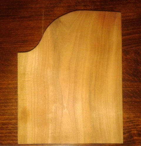

Smirglnje raznih skoro uvek sa jedne ili vise strana nepravilnog oblika.
Evo primer odsecka (drugi deo se radi):
Jedan ugao treba da moze da se menja.
Krivuljkast deo u primeru bi trebao da ide pod uglom.
Ovako nesto radim bas cesto.
Nek mi makar zameni tracnu koja je u postolju godinama.
