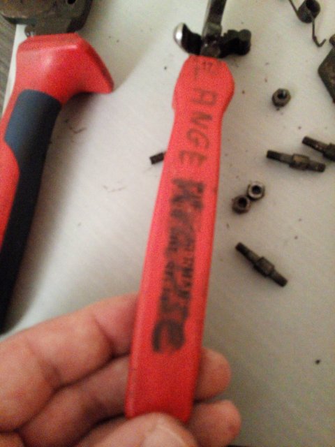

Pre izvesnog vremena sam preko KP kupio makaze za sečenje kablova većeg prečnika za jaaaaaako smešne pare. A inače su nove skupe kao sam đavo! Na prvi pogled deluju katastrofa, međutim, radno stanje im je savršeno! Sečivo je ravno, mehanizam super radi, nemaju nigde lufta, ništa nije oštećeno, polomljeno, ali... Obloga drške im je... Pa, vidite i sami slike...

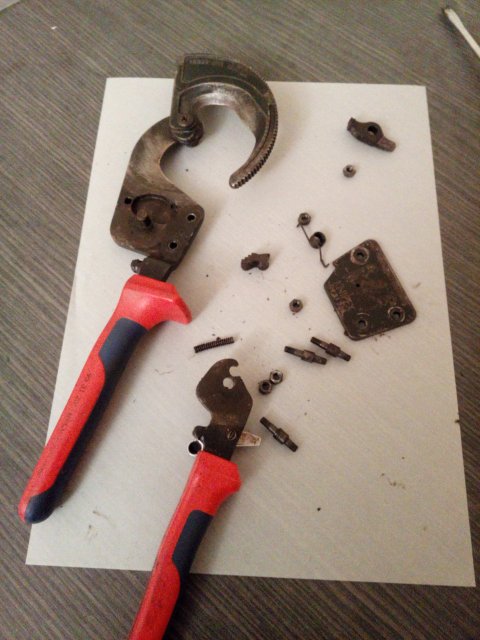

Hteo bih da ih kompletno renoviram. Kompletno sam ih rastavio...
Detaljno ću da ih očistim, metalne delove ću odneti prvo na poliranje, pa na bruniranje, da budu fabrika, ali ne znam šta da radim sa drškom. Ima li ko ideju? Å mirglati vodenom? Plašim se da se ne upropaste... Farbati nečim? Čime? Nemam ideju...

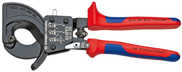

Ovako inače izgledaju nova...

Poliranje... zaboravi, ako to ne radi neko ko tacno zna o cemu se radi.
Ako zaobli ostricu sa ravne strane (a poliranje ce to sigurno da uradi), mozes da ih bacis (ili da juris ko ce da ih obrusi).
Za drske... probaj neko od sredstava za ciscenje racunara. Meni su se najbolje pokazala ona koja prave penu. Naravno probaj na delicu, nemamo pojma od cega su rucke i kako ce neka hemija da odreaguje sa tim.

alkoholom ces izbrisati pisanje markerom po drskama(istrljas sa cetkicom za zube)
mada ja licno bi ih ocistio ,podmazao i nastavio sa njima da radim :)
ipak to je alat ;)

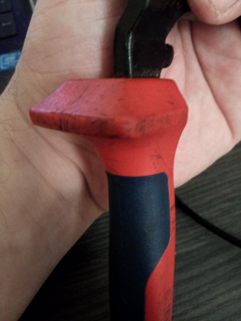

Stanje plastike na drškama je super, jedino me nervira to što je išarano. Ne podnosim kad mi alat izgleda ciganski. A kad sam ih rasklopio u njima je bilo toliko štroke i nekih sranja da je to užas. Kad sam ih kupio, par puta sam ih istestirao i ostavio.
Sad bih voleo da ih malo sredim, šta ću takav sam, volim da mi je alat uredan, čist. Čim se nešto ne daj bože ošteti ili pokvari odmah menjam ili popravljam.

Ako su samo isarane, onda je malo lakse. Al najverovatnije nema pomoci.

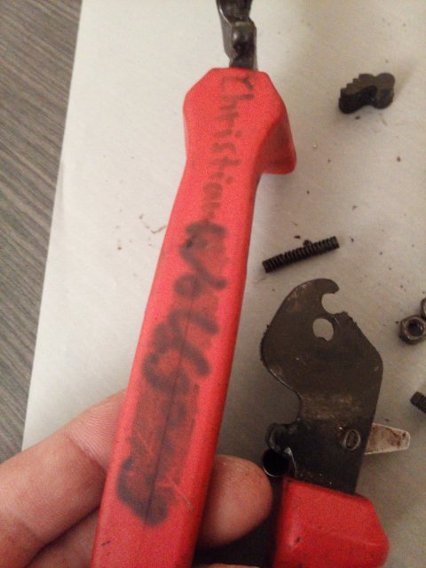

E pa, ako je takva situacija, onda neću ni ja... Jbg, nadao sam se da je to bruniranje jednostavnije videvši da u Snajperu prodaju tu neku tečnost za bruniranje. Uputstvo je jako prosto, očisti, ošmirglaj, premaži par puta i ćao. Međutim, ništa od toga.
Očistiću ih dobro, skinuti zapeklu štroku vodenom 400, 800, 1500, podmazati mehanizam sa teflon uljem, zameniću matice(jedna je blago oštećena, pa ću sve da ih zamenim sa prohromskim) i teraj... I pošto apsolutno ništa ne skida one žvrljotine(probao sam alkohol, deterdžent, prašak, cif...) videću da nađem neki jači crveni marker pa ih da prekrijem ili možda neku crvenu boju za plastiku ili nešto treće, videću šta je dobro, neću žuriti...
