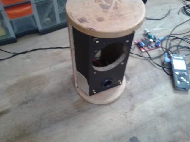

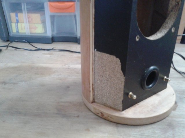

Kod mene je zavrsio par zvucnika koji na jednom delu imaju plastocnu foliju koja je presvucena preko iverice. Dakle ispod folije je iverica gola.
Folija mora da se skine posto je ispucala na nekim mestima se odlepila i sl.
Kad se folija skine moze li iverica da se farba?
Predpostavljam da treba skinuti dobro sve tragove starog lepka (od folije) i sta posle?
Ja ne bi foliju opet ako ne mora, ako mora imali ko ko to zna da uradi - ja ne znam.
Mala povrsina je u pitanju manje od 25*25 cm po zvucniku.
Evo i neka slika, ako treba bolje kazite

Prekitujes i farbas kao bilo koju dasku.
Ili furniras, ili ... sta god.
Folije... vidi s Duletom, on pravi vakum prese za to.

Ima li neko predlog za kit mislim marka i tip - nemam pojma o iverici nula - zip -zinch -nada.
Ne bi foliju ako ne mora.
Imam extra dobru crnu za drvo Speedball Super Black (vise je kao telefon crn bajc ali sa selakom preko daje top rezultate) na drvetu
E sad kitovana iverica nemam pojma, kao sto rekoh nisam radio nista ni priblizno ne znam koji kit (dajte marku tip)
Kako se koristi, ide li sta posle...
I o farbanju drveta skoro nista koristio ili mlecnu koje mozda imam jos malo crvene ili pomenutu crnu.

Ispreturah i hadjoh nesto Zorka makar ima neko objasnjenje
Svi koje sam gkedao su akril-voda ima (da sam cuo za proizvodjaca):
Zorka Decolux Kit
Helios TESSAROL
Belinka
Neka preporuka?
Oce li nesto na alkoholnoj bazi na to?
Koliko se to lako glaca (posto je akril pretpostavljam jako dobro) posto je moja crna jako tanka, recimo ako ide na orah i sitne orah pore se vide?
