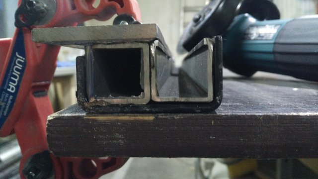

Где могу да нађем П профил око 2х2цм ?
Требају ми веће дужине па да неморам да сечем,
као на слици што сам радио па после брусио
Доста дуго траје

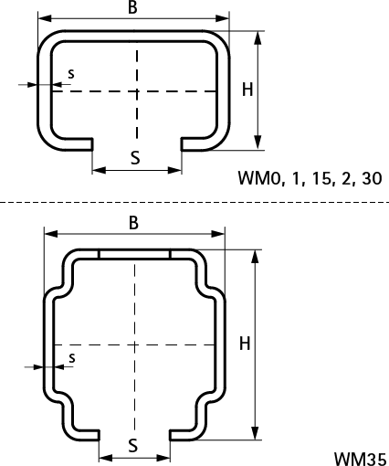

Tezi problem. UNP pocinje od 30 mm. Sve ostalo samo po posebnoj narudzbini, mada cisto sumnjam da mogu da naprave tako mali HOP profil. Naravno zavisi i od debljine strane, ali mi negde u glavi kucka da je minimum bio 30 mm takodje, za lim 0.5mm.
za mene je nejasno pitanje .......
da li ti treba U profil ili C profil.....
C profil
gornja slika
ja nisam sreo ni jedan (U,C)u dimenzijama 20*20.....
ako ti treba U profil 20 *20 ....dva L profila 20 *10 ce te osloboditi brusenja ali ne i varenja.....

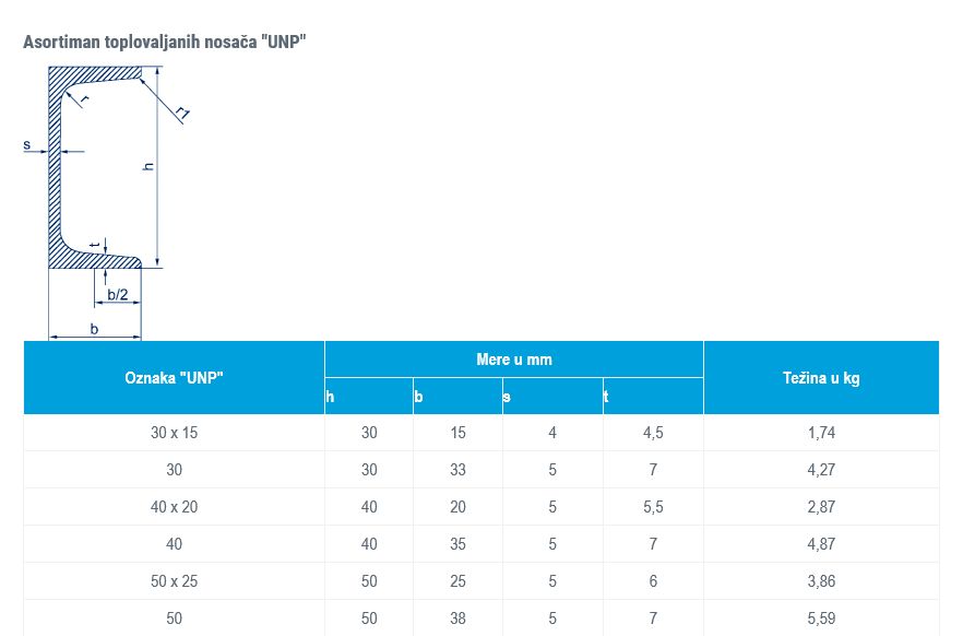

Pokušaću sa UNP 30x15 ili 30x30
Jer su mu unutrašnje ivice 22 a to mi odgovara da uvučem dasku od cola
A što se tiče HOP-a, trebaju mi male količine do 10m pa mi verovatno nebi ni pravili ali pitaću ih
Posts: 3848
Pitaj za hop, cesto se desava da izvaljaju vise nego sto neko uzme, pa ostane na lageru. Kod UNP-a vodi racuna da unutrasnje strane P nisu paralelne, nego kose.
