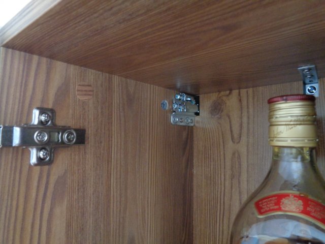

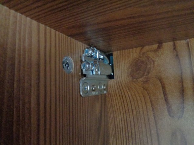

Evo ti slike nosaca koje sam sebi stavio na neku zidnu policu koja je sa stvarima u njoj teska preko 20 kg .. Blum je proizvodjac cini mi se
I stavi ove dve vinklice da budu za ne daj boze ..

Posts: 3737
Potpisujem da ce propisno pur kantovanje da iszdrzi visegodisnje akanje po sistemu polijem i obrisem, polijem i obrisem...
Okantuj u krug i svaki dan ga buckaj u kofu sa vodom. Ja sam probao :D
Posts: 15043
Ove vinklice prave mnogo vise stete nego koristi.
Prenose opterecenje preko plafona, to jest kompletan ormaric (ili sta god da je) visi okacen o plafon, to jest o vezu izmedju njega i bokova, i pokusava da iscupa bokove iz plafona, ako je konstrukcija da je plafon preko bokova ili da otkine onih pola santimetra koliko ima od srafa/tipla do gornje ivice boka ako je konstrukcija takva da je plafon izmedju bokova.
Jedino mesto o koje treba kaciti ormarice su bokovi.
Tada se opterecenje prenosi preko bokova na zid, bokovi su optereceni na "kidanje", a tako je univer najjaci (a i daska).
Veza bok spojnica koja ide u zid je opterecena na smicanje, a opet je takav spoj daleko jaci od onoga na cupanje.
Ako vec hoces "osiguranje", bolje stavi jos jednu spojnicu na bok, recimo 10-tak cmi ispod postojece.
