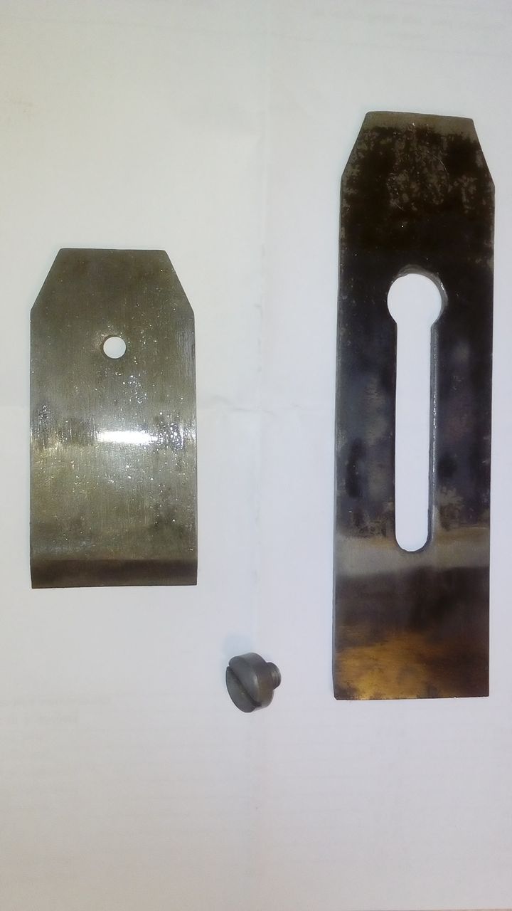

Hajde dajte neke smernice od čega da počnem, tabana, noža , laka ili nešto sasvim peto? Ovako laički mogu da kažem da nož lepo i ravno leži u ležištu, ako sam dobro razumeo dosadašnje teme to se ležište zove frog. Sam nož je u jadnom stanju ali taman da malo naučim i oštrenje. Taban mi se čini ok i da bi samo malo trebalu ukloniti tragove korištenje i poravnati ga.

Za to vreme mozes da sredis secivo. Koliko vidim sa slika, ono je zardjalo, i za pocetak bi mu pomoglo jedno kupanje u alkoholnom sircetu, koje ce izvuci svu rdju iz pora. Ostavis ga nekloliko sati, uz povremeno trljanje cetkom za ruke (a ruke zastiti gumenim rukavicama, posto fero acetat koji nastaje reakcijom rdje i sirceta lepo bolji kozu) Kada je skinuta sva rdja, neutralises kiselinu u rastvoru sode bikarbone, isperes doooobro osusis fenom i namazes uljem. Za pocetak, dok ne stignem da postavim vise slika ovo bi trebalo da bude dovoljno.
Sledeci korak ce da bude ravnjanje ledja seciva, verovatno na smirgli zalepljenoj na staklenu plocu, i ravnanje chipbreakera, tj tog gornjeg dela seciva, no sacekadj sa tim, dok ne dobiojes detaljnija uputstva.

Ovako izgleda posle limuntusa i sode bikarbone i mašinskog ulja. Nema više rđe ali je tamo gde je bila zahvatila rđa sada je metal sivkaste boje (neka so?).
I deo koji je bio bio relativno čist i sjajan, neka 3-4-cm od same oštrice sa strane leđa sad je dobio tamnu boju, skoro crnu. Ima li to nešto veze sa delom koji je kaljen?
Inače , sad se vidi i na sečivu žig Ulmie. Nije se pre video od rđe.

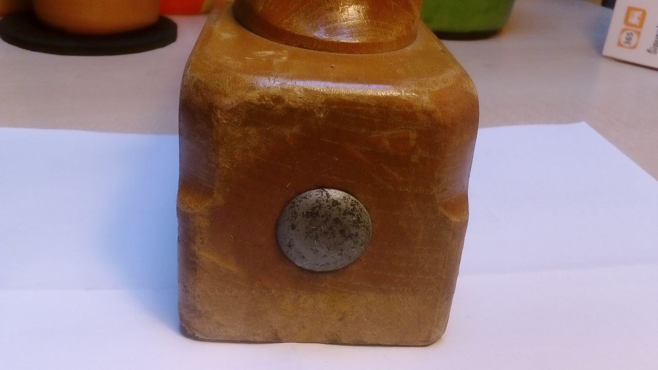

Čemu služi ova metalna ćuna na zadnjoj strani, ko neki čep?
Kad sam malo celo telo očistio od prljavštine primetio sam malo lufta , deo milimetra , ovog dela gde se oslanja ruka koja gura hobl. Kako da to učvrstim, smem li da je kuckam sa zadnje strane pa da izađe cela i zalepim ponovo?
Odlicno. Sada si siguran da na secivu vise nema korozije.
Ta razlika u bojama je upravo deo koji je prilikom kaljenja otvrdnuo, koji je nesto otp[orniji na kiselinu nego onaj koji nije otvrdnut. Prednji deo je tvrd, a kod zadnjeg je najbitnija zilavost.
Takodje, kod nekih seciva, taj deo seciva duge boje je lameliran na podlogu od mekseg celika. No nisam siguran da je to slucaj sa Ulmijom, ako jeste, trebalo bi da se vide linije posja, po debljini.
KOd skidanja rdje kiselinom, gotovo uvek se ukazu stari zigovi, koji su utisnuti u secivo. Etchovani zigovi nestanu, ali njih najcesce nema na secivima, samo na platnam,a testera.
Taj metalni cep na zadnjoj strani sluzi da bi se po njemu kucalo, kada se podesava polozaj seciva, i secivo povlaci unutra. Secivo spustas tako sto kucas po zadnjem delu samog seciva (Jeda od razloga zasto se ostavlja zilavo)

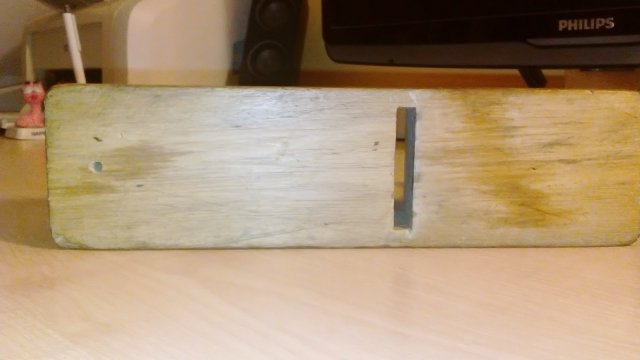

Znači sledeće je ravnanje tabana. Ako sam dobro shvatio kao i oštrenje noža: fina šmirgla na float staklo i guslaj. Koja šmirgla za početak : 120, 240, 400? Mislim da bih čak i sa 400 brzo poravnao, nije mnogo oštećen osim jednog ćoška koji je nastradao verovatno od nekog pada na pod. Čak ne bih ni terao do kraja da izravnam taj ćoškić , okrnjeno je površine samo 3x3mm a duboko 2 na samom kraju a ne bih da skidam svih 2 mm zbog tog jednog ćoška.

Sacekaj sa ravnanjem tabana, dok se ne vratis sa letovanja. Pre toga treba strediti leziste za secivo, klin, i samo secivo, da bi ravnanje tabana dalo prave rezultate.
Naravno da neces skinuti 2mm tabana, zbog malog coska. Bitno je da deo ispred usta, na pocetku tabana leze ravno na povrsini, ako izmedju njih i postoji malo ulegnuce, mozda moze da prodje. No, da bi bilo uspesno, ravnanje tabana mora da se radi sa aklimatizovanim rendetom, u koje je postavljeno secivo na finalan nacin, posto natezanje seciva klinom ima uticaja na to kako taban stoji.

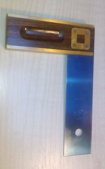

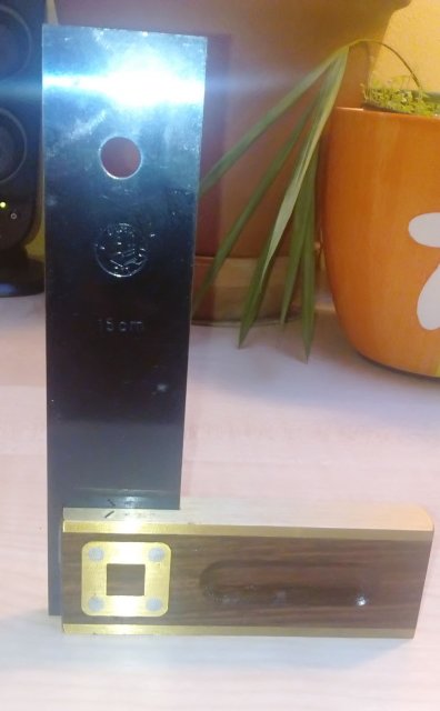

Kesica je možda nekad bila i pod vakumom ali ju je prodavac ko zna koliko puta drndao pa više nije. Tako da sad imam komplet ULMIA rende i vinkla
Dao mi čovek za 600dinara. Posle sam video cenu na Diktumu. Ako nije neka kopija. No ni tad nema veze, mnogo lepo izgleda. A i tačan je.

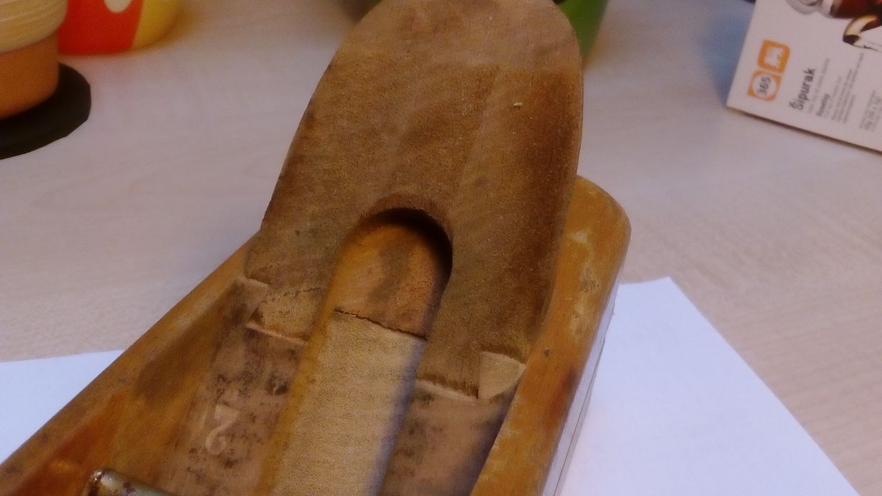

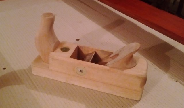

Auu, mnogo me nerviralo. Čuknuo ga letvicom otpozadi i ispao.Očistio ostatke , tačnije 3 tačke stvrdnutog lepka malo očistio i zalepio nazad i leglo ko bombonica. Usput iskoristio trenutak i lepo skinuo lak na delovima koji su mi bili teško pristupačni dok je taj deo bio na telu. Inače skinuo sam lak u potpunosti sa spoljašnje strane. Nikako nisam mogao prići unutrašnjim stranama. Sad izgleda ovako:
golišavo
Probao sam kako se oslanja nož u ležištu i čini mi se da se celom dužinom ravnomerno oslanja pa bih rekao da je frog ravan. Čak mislim da ni klin ne treba dirati.

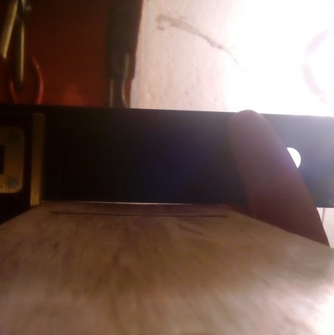

Ako je verovati ovom malom vinkliću koji sam kupio, taban i bokovi su skroz u vinklu i tu neće trebati neke intervencije. Sam taban je malo "koritast" ali mislim da je to manje od pola milimetra u sredini.Mereno odokativno, nemam špijune.

Ja bih ipak pre svega proverio frog. Kupi grafitnu olovku, obicnu drvenu, ako moze 2-4B, izvrljaj stranu seciva koja lezi na frogu, postavi je kao i klin, i kucni po njoj da izadje sa prednje strane, pa je kucanjem po metalu na kraju tela vrati nazad. Na frogu ce ti ostavi tragovi kontakta sa secivom. U idealnim uslovima, trebaju da budu preko 80% povrsine froga. Ako nisu, sledi ti ravnanje, tako sto samo skidas mesta na kojima su ostali tragovi olovke, nikako okolo. Pa ponocvis postupak, samo sto ce sada povrsine na kojima ostaje trag da budu vece.
Najbolja jeftina alatka za to je dleto, koje je prebruseno da mu prednji deo ima ugao 90 stepeni sa ledjima. A ledja su izravnjana, naravno. Onda mozes da lepo naslonis ledja na povrsinu, a skidas kao skraperom samo visoke povrsine.
Onda ista prica sa klinom, mada on moze i na staklo, ako si precizan, pa ravnanje tabana sa postavljenim secivom i klinom u blago izdignutom polozaju, pa tek onda vredi razmisljati u ulju.
