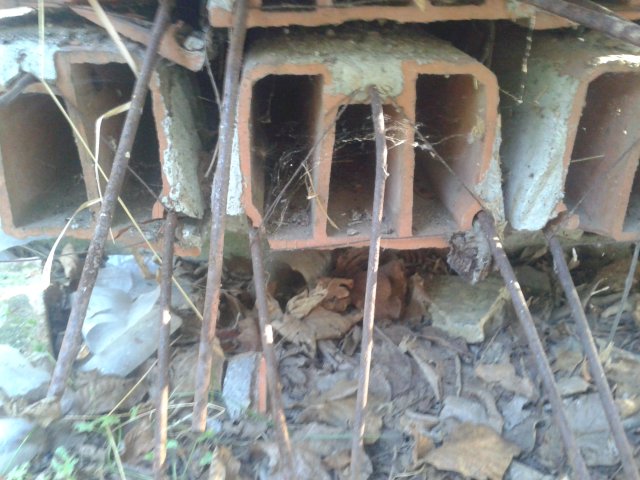

Trebalo bi da radim lampu-luster koji je krajnje uprosceno orahova talpa 120*15*5cm na kojoj ima 4 sijalicna grla.
To treba da se montira na plafon koji je kako su mi rekli da se zove "Monta" ne znam jel naziv tacan
Blokovi izgledaju ovako:
Jel moze takaf plafon uopste da izdrzi da nosi tako nesto I ako moze kakav nacin kacenja predlazete?
Mogu malo (ne znacajno) da olaksam celu stvar tako sto cu sa strane koja je prema plafonu da maksimizujem kanal.
Kanal vec ide u njemu je kamara neke elektronike i mogu da ga prosirim ali ne nesto mnogo.
Svaki predlog je dobrodosao.

Nema ofde fert gredica ovo je matoro sa onim visokim monta blokovima.
(Znam komsija preko puta je u pitanju i zidao je kucu kada je zidana i moja - znaci pre 40 godina)
Tad se to slagalo jedan uz drugi red unapred pripremljenih greda "sprajcovalo odozdo" i lilo.
Ako gadjam gde su spojevi velika je sansa da ubodem u armaturu.
Evo slikao sam kako to izgleda pre nego sto se postavi (ima jos jedan lik odma do mene koji je takodje poceo kad i mi ali je malo spor)

I ako nema fert gredica, i dalje je tu trougao od betona.
Smao mu treba potrefiti sredinu da ne bi pogodio armaturu.
A i ako je pogodis, pomeris burgiju za dva santima, rupa ce ionako biti pokrivena time sto kacis.
No rekoh... vise nego dovoljno je gomila malih tiplova za suplju ciglu gusto rasporedjenih (4 mala tipla drze mnogo bolje od jednog velikog, pogotovu u slabom zidu/plafonu), direktno u montu po sred sredine gde nema betona.
