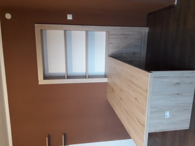

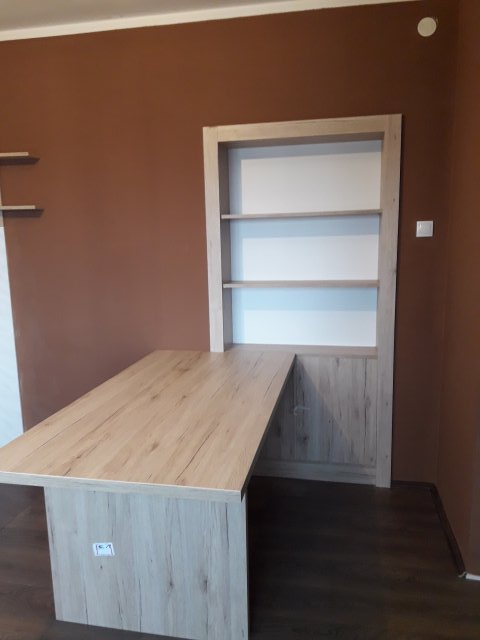

Pozdrav svima! Malo me duže nije bilo, previše obaveza na fakultetu.. ali tu sam :) Skoro sam uradio jednu ugradnu policu na koju se nadovezuje trpezarijski sto. To sve ide kao garnitura uz kuhinju koju sam nedavno objavio. Ujedno sam sve i snimao i na kraju svega sklopio sve to da liči. Evo par slika kako to izlega, a dole na kraju ću ostaviti link video snimka. Pa očekujem odgovore :)

Ps. Ne znam iz kog razloga stoji slika okrenuta.:forvonad: sve sam probao da je okrenem i neće...

Sliku treba da okrenes i spakujes kako treba da izgleda pre nego je postavis ovde.
To mozes uz pomoc vise programa kao sto su Photoshop, ACDSee i td. Nisam siguran, ali mislim da ovde to nije moguce.
Nadam se da nisi izbio zid samo da to napraviš... Inače izgleda baš zanimljivo.
Par savjeta:
Ne štedi kant traku. Pored estetske uloge ima i zaštitnu. Nije poželjno ostaviti nezaštićen dio iverice, vlaga brzo prodre u njega.
Nisam vidio čim si prilijepio prednju masku... Možda je do snimka...
Nauči tiplati, stvarno je jednostavno. Tako ćeš moći praviti nevidljive spojeve bez L profila (nisa siguran kako se zovu). Imaju stvarno malu nosivost.
Da si još ugradio coklu u sto mogao bi plesati po njemu...
Ideja mi se stvarno svidjela

#micha56 - Da, znam to naravno. Probao sam, slika u kompijuteru stoji normalno.. Kako je okačim okrene se..
Ali evo tu je neko ko to stvarno zna :) #Pezzo - Zahvaljujem veliko!

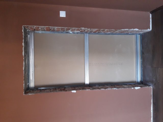

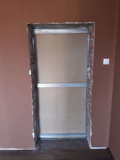

#sasasasa - Naravno da nisam izbio zid, namenjeno je za vrata, ali se ispostavilo ovo kao mnogo bolja varijanta :) Slažem se za kant traku, poslušaću savet. Ako misliš na pervajze, prilepio sam ih MomentFixom i ekserićima bez glave, tako da su nevidljivi i sve to drži lepo. Å to se tiče L profila takođe si u pravu, mala im je nosivost. Noga stola je 36mm kao i ploča stola, tako da je bilo neophodno tiplovati. To sam shvatio kada sam video da ovo neće samo držati. Nisam nažalost uspeo to da snimim ali bez tiplova ništa. I bez cokle je po pitanju izdržljivosti odličan :) Hvala puno na komentarima, veliki pozdrav do sledećeg projekta.:prsgore:
