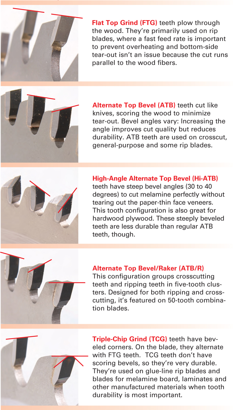

Ja sam kupio pre mesed dana i napravio sto od pomenute. Poslaću slike uskoro. Trenutno završavam šine i platformu za poprečni rez. Iznenadio sam se kako se muči da preseče uzduž hrasstov parket 1200mm dužine 20mm debljine.
Mrzim mere u inčima
99% pogresan list.
1400W iz rucnog cirkulara, tj kolektorskog motora nisu isto sto i 1400W iz asinhronog, ali i dalje je to sasvim dovoljno za tvrdo drvo od 20mm.
Ali list koji obicno dolazi uz njih je namenjen za poprecni rez, ili rez u univeru/speru... i bas se muci kod uzduznog. Pogotovu ako ima iole vise zuba.

"list je potpuno nov 16Z . Kroz tvrdo drvo baš, baš teško a kroz ivericu kao kroz puter vrelim nožem."
"da li možeš da me uputiš kako da prepoznam list za poprečni i uzdužni rez?"

Mrzim mere u inčima
Pa u ova tri linka su ti odgovori.
Recimo pogledaj ovo:
Najverovatnije je taj list koji imas nesto izmedju ATB i Hi-ATB, i zato sece odlicno kroz univer, ali nikako uzduz daske.
Za uzduzni rez ti treba FTG
Imas jos toga recimo ovde:
http://www.popularwoodworking.com/proje ... saw-blades
Čvor
Posts: 19
Joined: 27 Jan 2017 19:02
Post by Čvor »
baš dosta korisnih informacija dobih. Nov sam u ovome. Napravio sam stoni cirkular sa vođicama za poprečni i uzdužni rez. Baš se razočarah kad videh da ne mogu da režem uzduž drvo. Sad znam šta treba da imam od listova za rad. Hvala
