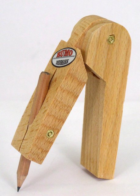

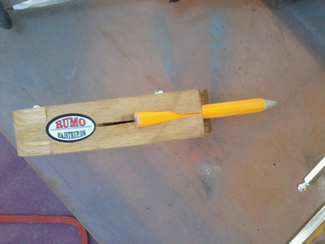

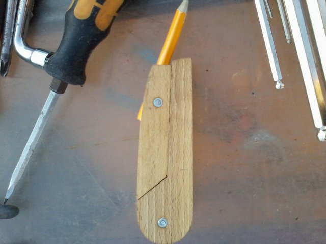

Danas na buvljku videh ovo pa da priupitam da ne zna mozda neko cemu sluzi ?
Vidi se i logo neke firme ( RUMO HAJSTRUP.DK ) , zglobna je konstrukcija otvara se, a i cini mi se da je ovaj otvor bas namenski odradjen za prihvat olovke ( nije nesto naknadno brljano i buseno )
p.s malo googlah i nadjoh bolju sliku
inace gospodin koji je prodavao mi je rekao da je to neka vrsta sestara ( zao mi je sto nisam i njega snimio )
Ta igacka sluzi za iscrtavanje ivice poda na zadnjoj dasci brodskog poda. Zadnju dasku postavis na predzadnju, rastojanje izmdju olovke i spoljne strane druge letve podsis na tacnu sirinu daske, i klizas uz zid. I dobijes tacnu liniju po kojoj treba da odseces zadnju dasku da bi se uklopila.
