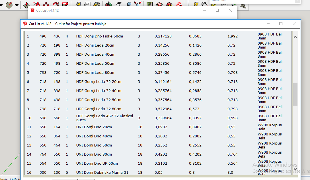

Ja sam radio sa raznim programima trazio jako dugo isprobao razne besplatne tj meni dostupne verzije i video da dzabe nista nema sta valja :D
a poosto mi bas nije isplativo bacati mnogo novca na razne softvere odlucio sam da od sketchupa napravim svoj vlastiti i njime skratim vreme izrade predracuna i odradim 2u1 i 3D i predracun :)
ps.evo slikaa:
Dugo vremena mi je trebalo da ga shvatim potpuno, jeste jednostavan al treba raditi da se potpuno shvati i onda postaje stvarno koristan.

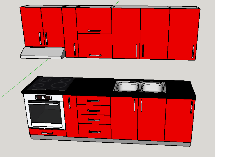

Ja sam krenuo od kuhinje i za sada imam odradene sve donje elemente,frontove od univera frontove od medijapana jos samo fale medijapan frontovi sa sarom.
No odraditi donje elemente i sve testirati i uklopiti je uzelo dosta vremena, svaka greska moze da kosta al sad je polako krenulo.

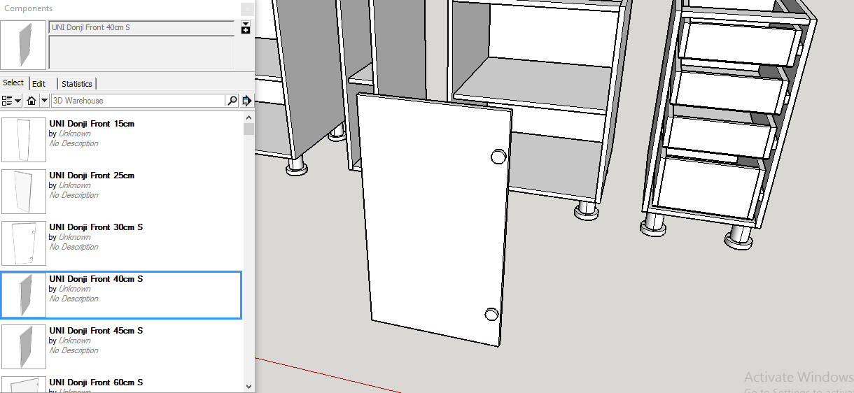

Donji elementi su mi sad neka osnova i iz njih sad planiram dalje da editovanjem odradim i gornje elemente i sve ostalo sto je nekako da kazem *standardno* u kuhinjama
Znam,sad bi me neko pitao *a sta kad je nesto nestandardno ili ti drugih dimenzija?* e to je vec lako,kad postoje osnovni tj standardni elementi vrlo brzo i lako se iz njih moze odraditi bilo sta promenom dimenzija ili zamenom nekih delova :)
Necu vise da duzim,na slikama se vidi nadam se skoro sve:

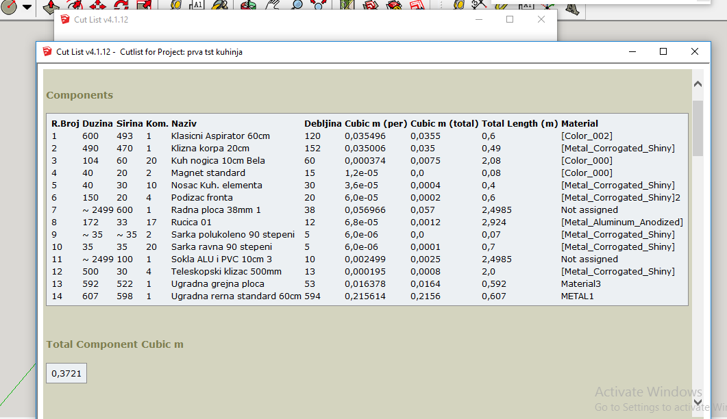

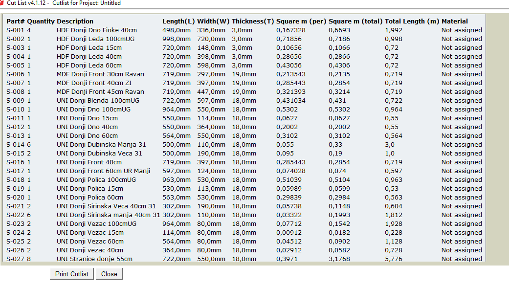

Ispisuje kvadraturu ploca
Ispisuje potreban broj okova (a klzace odmah i dimenziju)
Kad se postave rucke na frontove takodje i njih ce program sortirati u spisak
itd itd...
Ovih dana nastavljam dalje sa izradom modela pa ce biti i jos slika i objasnjenja :)

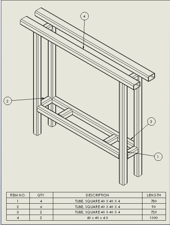

Probao sam zadnjih par dana inventor, i solidworks. Solidworks mi je bio favorit, ali ja nazalost iako imam jaku zelju da zamenim sketchup iz gore navedenih razloga, nisam odusevljen sa solidworks-om.
Ne svidja mi se kao prvo kako radi orbit u 3d, u sketchup-u mogu da vrtim misa koliko hocu i tacno znam gde se nalazim, dok u solidworksu ako se prave krugovi pravilni sa misem crtez se sve vise okrece naopacke i skoro svaki put tako i bude, jednostavno ne kapiram kako to treba da funkcionise. Pogled od napred, mrdnem misa za pogled odpozadi, vratim se nazad i eto ga crtez naopacke.
I na kraju deluje mi sketchup mnogo brzi za rad, makar sa crtanjem namestaja od iverice. Kada gledam i na youtube-u kako kopiraju stranice, pa je posle toga spajaju, dugo to traje, u sketchup-u ctrl+move i eto kopije, ivica na ivicu i spojena dva elementa.
A najveci problem mi je sto nisam skapirao kako da odvojim delove elementa kao u sketchup-u kada napravim komponentu. Mozda treba da imam samo jedan part nacrtan, pa to da uvozim kroz assembly u crtez, ne znam, kazem, jos nisam skapirao.
Skoro sigurno je samo problem u tome sto je solidworks dosta obiman i sirok za ucenje, pa ko se kao ja prvi put susrece sa njim tesko je jednostavno snaci se.

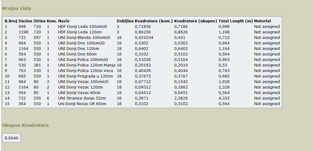

Meni se nije dalo cekati ili juriti programera, razmislio sam reko kad se vec druzim s programerima sigurno su i na mene nesto preneli.... i vidi stvarno jesu :D
Uzeo RubyEditor malo cackao igrao se malo ga shvatio i evo ga,nastade krojna lista slozena onako kako meni treba a jos u sve to i export u excel preko komande CSV takode ispisuje sve ovo kao na slici :)
Tvrditi da SketchUp može zamijeniti namjenske alate je otprilike isto kao tvrditi da Einhelovi alati mogu dostojno zamijeniti Festoolove. Naravno da donekle mogu, ali... Da budemo jasni, ja radim u SketchUpu. I to samo zato što nemam novca za Corpus, na primjer. Puno se vremena tu troši. Å to je više posla, više je i potrošenog vremena. U SketchUpu nije moguće jednostavno promijeniti širinu elementa, na primjer. Treba otvoriti svaku horizontalnu komponentu i promijeniti joj dimenzije a zatim pomaknuti barem jednu vertikalnu komponentu. Nije u pitanju samo crtanje. Treba generirati i precizne krojne liste za razne dobavljače, učitati dekore iverala, odrediti bridove za kantiranje, dekor, vrstu i debljinu trake... Corpus to radi automatski, Sketchup "na pogon korisnikova mozga"... Većina dobavljača iverala u RH svoje dekore objavljuje u formatu za Corpus a za SketchUp treba stvarati bazu dekora sa horizontalnim i vertikalnim pružanjem goda. Pro verzija SketchUpa košta oko 600 dolara. Toliko košta i osnovna erzija Corpusa. Ne znam nikoga tko koristi Pro verziju SketchUpa, pa bi bilo dobro da se javi netko tko je koristi.
Ista situacija,ja isto tako nisam u mogucnosti da izdvojim novac za software poput corpusa...
No svoje slobodno vreme koristim za izradu modela i prilagodavanje sketchupa mojim potrebama....a isto tako kad ovo zavrsim planiram odraditi export iz krojne liste sketchupa u excel u tabeli koja odgovara firmi s kojom saradujem i jos kad odradim tabele za racunanje i izradu predracuna sa svim okovima i ostalim potrebnim delovima vreme izrade ce biti jako skraceno i takode papire sa predracunima cu zameniti sa archivom u racunaru i sve ce biti pegledno i maltene za uvek sacuvano....
Ipak sam ja samostalni majstor a ovo sve radim samo da skratim vreme izrade predracuna i 3D projekata i da budem sto efikasniji u izradi....
Smatram da mi nesto poput corpusa za sada i nije potrebno....ipak ne radim predracune i projekte svaki dan pa ovolko vremena uvek mogu izdvojiti.
A pored svega uzivam dok ovo radim, ucim nove stvari,radim nesto sto je korisno a uopste me ne zamara-u prevodu svoje slobodno vreme koristim na dobar nacin :)

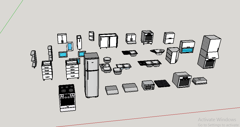

Ono što mi se kod SketchUpa najviše sviđa je da na ekranu računala mogu napraviti 3D prototip svakog projekta i pri tome predvidjeti svaku utičnicu, plinsku cijev, nišu, kosnu, nepravi kut i još tisuću toga ...
I nakon dosta potrosenih zivaca vremena i truda proradio je moj *patent* :D
Odradeno je sledece:
Kompletna bela tehnika za kuhinje
Donji elementi 86cm visine (uz zamenu nogica na 15cm mogu biti 91cm)
Gornji elementi vertikalni i horizontalni od 60 do 90cm visine
Otvoreni elementi i zavrsne police gornje i donje
Stakleni frontovi sa ramom od univera i sa alu ramom
Sokle pvc od univera/mdfa
Radna ploca 38mm debljine
Diht lajsne
Sudopere
Neki zicani elementi
i sve to izgleda ovako:
-prikazani su samo neki elementi (previse ih je da svi stanu u monitor :D )

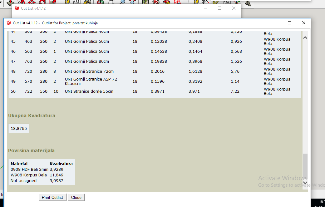

nakon mozda 10ak minuta prvog testiranja izrade projekta sve izgleda ovako:
a posle par klikova dobija se ovo:
Jedino je mana sto ne prikazuje duzinu kant trake koja je potrebna no pokusavam da smislim nacin kako i to da odradim a da ne moram krojnu listu da prekucavam u neki drugi program i oznacavam sta se sve kantuje.
Ma da i tako sve ide bas lagano-za neki slozeniji projekat gde je potrebno i menjati gabaritne dimenzije elemenata i nesto docrtavati vise od jednog sata rada sigurno nije potrebno :)
