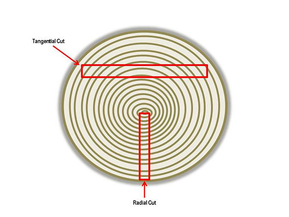

Radijalno secena daska je kroz centar,a tangecijalna je tangenta na kruznicu,tj rez blize kori... ne misli se na kruzno secene,nego na mesto u trupcu kad gledas poprecni presek...
A sto ne bi,ako nije prekomplikovano i ako moze da se izvede,da pakujes na neku povrsinu,sperploca ili osb,na radnim stolu,pa samo spustis ploce na pod?Ako te vec zeza kilaza i kicma....
Nije neka slika, ali ce posluziti svrsi. Radijalno rezana daska se prepoznaje po polozaju godova. Kao što vidiš na slici svi godovi su pod oko 90 stepeni (mislim da je radijalna daska ona sa godovima od 60-90 stepeni, mada nisam siguran, odavno ih gledam "odoka"). Takva daska je najmanje podlozna krivljenju, bacanju, korićenju i sl. pa kad je postavis manje su sanse da će se rastavljati parket.
Sto se tice zivaca, tu si dobro prosao, ne možeđ izgubiti ono što nemaš :D
Ako imaš parketara pri ruci, samo udri. Ima načina da se od bilo koje daske izvuku radijale. ima načina i da se komadi parketa osuse bez susare, ako imaš vremena. A kao projekat je sjajna ideja, dok god imaš parketara.

Post by micha56 »
Shvatio sam. Radijalno secena daska je ona koja sadrzi srce ili centar trupca, kao i prve ispod i odozgo do nje - 90 do 60 stepeni. Sve sto se ide prema obodu trupca su tangencijalne i nisu dobre, odnosno podlozne su cepanju i krivljenju. Pa ima logike.
Ali to znaci da od trupca svega nekoliko dasaka ispadnu dobra prva klasa, a ove druge ... za zlj klasu.

Nije bas da od trupca ispadne samo nekoliko dobrih dasaka, samo mora da se vise radi prilikom scnja, i trupac prevrce na banseku. Iz sredine imas tri daske koje su odlicne, cele sirine drveta, iz onoga sto ostane, se prevtanjem izvuce jos 6, siine manje od pola, a ostatak se isece u daske kod kojih su godovi na pola. Ima jos mnogo pametnih nacina secenja, kod kojih je iskoristivost veca od samo nekoliko dobrih dasaka. Evo ti primera.
Na slici imas cetiri nacina secenja, od rifta, tj vadjenja samo savrsenih dasaka na tri sata, vadjenja po tri daske u jdnom polozaju u polozaju za podne, secenja cetvrtine pa valjdnja punih radijalnih, tj quatersawn dasaka iz sredine i rift dasaka sa strane, do secenja sa prevrtanjem za svaku dasku u donjoj cetvrtini.

Ovo tvoje stablo ovako nacrtano je precnika preko 1 m ukoliko su ove daske dvocolke. Tesko da kod nas ima takvih stabala, bar u Sumadiji i Pomoravlju.

To stablo je ilustracija, sa cetiri moguca nacina secenja. Koliko je nije bitno, lepo ilustruje kako se izvlace kvalitetne daske iz drveta. Razlika u ceni tamo gde se to racuna, i gde su sve daske sortirane je otprilike 3:2:1 tj radijalno rezana daska je tri puta skuplja od tangencijalne, a rift dva puta. Ja obicno sevsecem u krst, sa dve-tri tangencijalne daske punom sirinom, a ostatak isecem na nacin kao na donjoj cetvrtini, bez obzira sto na malom stablu dobijem prilicno uske daske. Kada je potrebana velika povrsina, mnogo je bolje praviti je iz niza uzih dasaka kod kojih su godovi orijentisani kako treba, nego iz manjeg broja tangencijalno rezanih dasaka, koje ce se svakako iskriviti i uglavnom uporpastiti ono sto radis.
