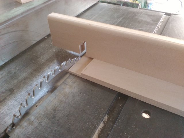

Prvo sam napravio najobicnije lajsne duzine 1.1 pa oborio jednu ivicu pa isekao na odredenu meru pa je usledilo secenje otvora ili kako da ga vec nazovem da bi lajsna lepo preklopila gaziste i legla na celo.

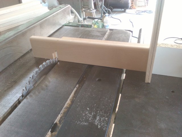

Posle ovoga sam namestio cirkular na visinu tj dimenziju koja je potrebna da bi lajsna dosla do cela (u mom slucaju 25mm)
A posle je usledilo isecanje, prikazacu to slikovito da bi bilo jasnije:

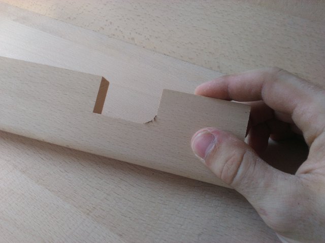

Sada bi me neko pitao zasto sam te letvice podturao ispod obradka, e zato cu odmah otkriti tajnu :D podturao sam ih da bi dobio mesa da posle napravim radius, a posle isecanja to je izgledalo ovako:

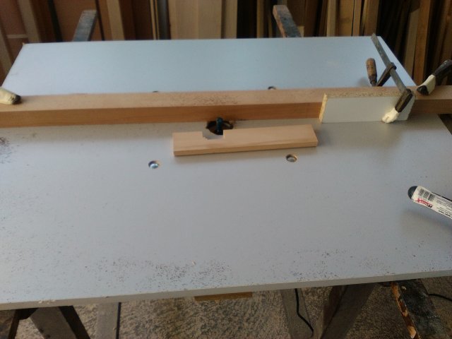

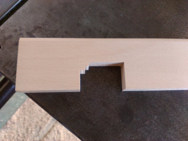

ee kad sam sve potrebne lajsne obradio na cirkularu pronasao sam u cosku sto za rucni frezer malo s njega skinuo prasinu i postavio posle dugo vremena u njega frezer i ravno glodalo i usledilo je ono sto me najvise mucilo kako da uradim a to je bas taj radius da se precizno poklopi sa gazistem. Uz malo stelovanja i probi namestio ga i obradio tj i zavrsio lajsne :)
I lajsne su gotove :)
