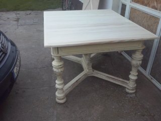

takav okov postoji odavno ,pokazao se veoma dobro s tim da je kvalitetan da nije mek i lako se uvija ,moze isto takvo ukosene da se napravi od trvdjeg drveta ufalcuje u sargove stola i radi isti posao.moze i noga stola da se ureze na mestu na kojem ce se oslanjati okvir stola sto dodatno daje cvrstinu stola .kada sam i cepovao noge stola svejedno sam stavljao ukosenja o uvrtao brezon u nogu i dodatno stezao noge .
predlozio sam okov jer je u svakom slucaju bolji od lose uradjenog cepa .ako noga nema konkretnu debljinu cep je kratak i lako se rasklima ,svakako rupe moraju biti pod jednu stranu noge da bi cep bio duzi i cepovi seceni pod ger da se susretnu ako ce mo vec po pravilu.
predlozio bih nesto ovako svakako ce skoro vecno da traje ako se uradi kako treba :oskyldig:
