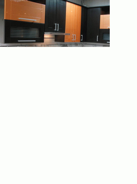

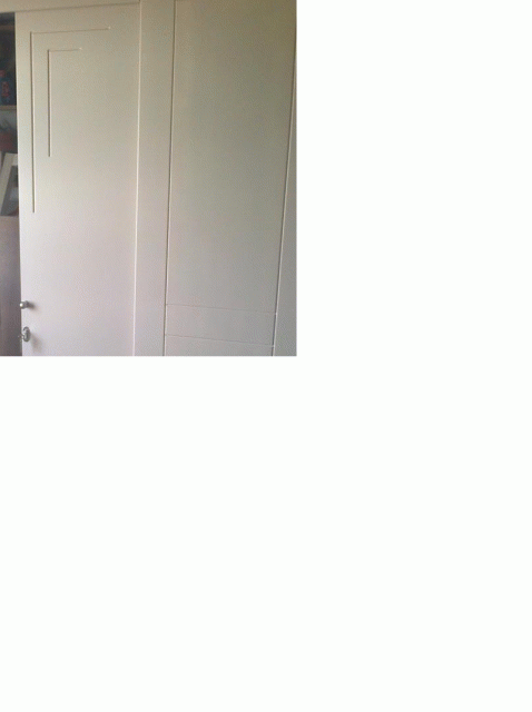

Kako napraviti ovakva udubljenja tj sare na ploci od iverici? Da li npr to mogu reci da mi urade tamo gde kupujem ivericu tj gde mi seku i kantuju i da li to moze na svim dezenima iverice ili samo na ovim jednobojnim?

U pitanji je medijapan (mdf), nije iverica. Teoretski bi moglo i sa ivericom ali u praksi...
Mozes da trazis na stovaristu gde rezu materijam. Posle to treba i obojiti/izlakirati...

Ahaaaa, znaci medijpan je u pitanju. Znaci ja ima samo objasnim kakve sare/oblike hoću ili ima nacrtam i njihovo je da oboje i prelakiraju, ako sam dobro razumio?
Posts: 15040
Ne pruzaju sva stovarista takve usluge (ne znam, mozda i ima negde u Valjevu).
Mozda ces morati da nadjes nekog lokalnog stolara da ti to odradi.
Usput i cena je prilicna (farbe za to nisu ni malo jeftine).

Imas u Valjevu u Casa Belli,farbanje je 35 evra po kvadratu,a imaju i cnc masinu da ti naprave sve sare koje hoces...

Ako hoces takav izgled a nisi spreman platiti cijnu MDF-a (koja je ur RH oko 130€ kvadrat lakiranog) mozes to i od iverala napraviti. Das isjeci "trake" iverala i sve cetiri strane kantirati u ABS pa potom slijepi u jednu frontu. Nije kao od MDF-a, ali ce biti puno povoljnije : )

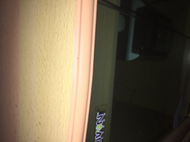

Bio sam kod njih i uzimao ivericu. Jako su korektni i dobru ponudu imaju. Za mdf nisam pitao posto mi nije trebao, jer se iz hobija bavim izradom jednostavnijih komada namještaja. Su, nisam znao da je mdf sa farbanjem tako skup. Interesuje me kakve sve ivice mogu od univera da se odrade?

Npr jedna davno kupljena polica Formaideale. Npr ovakve ivice me interesuju.

Deluje mi kao da je takva kant traka ili možda gresim?

Ne,to je mdf presvucen folijom,kao lajsne za laminat...kod nas je mdf jednostrano presvucen folijom oko 1500 din po kvadratu,farbanje 35 evra po kvadratu,pa ti saberi...
