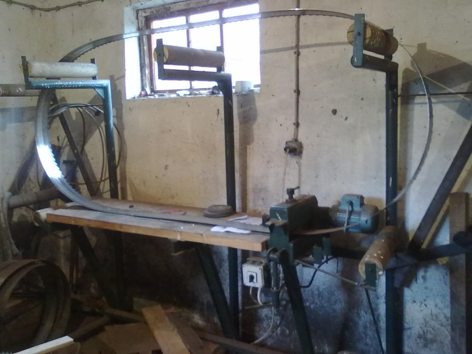

Sve se može napraviti ali se sve svodi na isplativost.Kolega nije spomenuo kakav pogon ima ta zit mašina, ručni ili motorni.Nadalje ako ta mašina nema nikakav stol gdje možeš staviti pilu, mora se napraviti.Mora dati napraviti valjke za peglanje i one valjke iznad stola koji pridržavaju pilu.Da li će tu zit mašinu kupiti ili će dobiti?Sve to treba staviti na papir i otprilike izračunati cijenu da li se isplati raditi ili možda kupiti kakvu polovnu valjačicu pile.Isto tako se i sve može naučiti pa tako i peglanje pila, ali kao što kaže kolega Cvrle ne možeš to sam raditi već ti mora neko pokazati, dakle, moraš naći majstora koji će ti HTJETI to pokazati.Evo slike valjačice
pile.

Ovdje imas dosta detaljne slike volmerove masine.
https://www.surplex.com/en/m/7/vollmer- ... 44910.html
