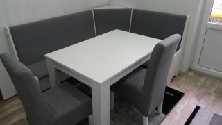

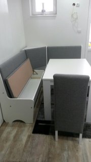

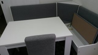

Nisam,ali ne stižem,da li ti odgovara ova,za nju imam šablon i mogu da ga okačim,ili da ti ostavim u prolazu kroz Kraljevo.

Posts: 592
e ova bas odgovara .
sve je od plocastog materijala . ( rekao bih medijapan ? )
bice dovoljno da ovde okacis sablon ( nadam se da je sa merama ? )
ako moze jos par odgovora . . .
koliko je debeo ovaj tapacir ( na klupama )
koji si okov koristio za sklapanje , i gde si nabavio mehanizam za podizanje ( sedista )
ne vidim najbolje ugaoni deo , zaklanja ga sto , da li se samo jedna i druga klupa naslone jedna uz drugu , a onda u prazan prostor postavi tapacirano sediste i naslon i tako formira ugao ?
nesto ne verujem da taj ugao trpi neko vece opterecenje , tesko da mogu da zamislim situaciju da neko sedi bas tu na cosku ?
koliko je dubok prostor ispod sedista ?
ukoliko je ovo ipak neka iverica , gde si je kantovao ( pretpostavljam da je abs 2mm )
ja cu se odluciti verovatno za sto sa 2 stope , cini mi se da ovaj klasican sa svojim nogarima na coskovima pomalo smeta kad neko pokusa da prodje i sedne ?
hvala

visina od poda do vrha 955mm
visina od poda do sedišta 450mm
širina celog šablona u najširem delu 535mm
nacrtajte rešetku(kvadratiće iste veličine) na papiru na svakih 100mm i mislim da vam neće biti lako da skinete šablon,
sa druge strane,ne mora ni da bude ovakav,ja saam ove radijuse pravio ovakvvim zbog krivolinijskog kantovanja........
