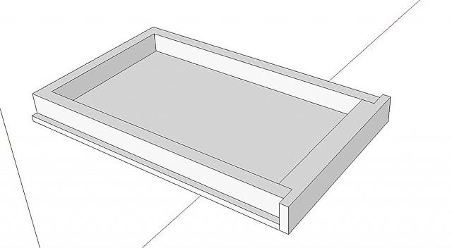

Hoces li jedan red fioka ili vise njih? Ako pravis vise redova fioka, ima mnogo pamtnijih resenja nego sto su to klasicna, sa policom za svaku fioku. Jednostavno u bocnim stranama napravis zljebove, po kojima se krece prosireno dno fioke. Strane fioke se montiraju odozgo na dno. Prednost je sto je korisna zapremina fioka maksimalna.

Posts: 3852
Kod mene su ovi sitni alati bas sitni, posto se uglavnom radi o reznim alatima, tj plocicama za nozeve za strug koje sam pokupio ko zna odakle, ureznicama, burgijama, razmernicima sestarima ugaonicima i jos mnogo toga. Uglanom trebaju mi fioke koje su 1-2 cm duboke.
Ako koristis sper plocu od 3mm za dno, mozes da prodjes sa pravljenjem zljebova i na cirkularu, no meni je u glavi ideja da mi je sperploca od 3mm pretanka za dno fioke, koje je usto i glavni noseci element. Zato cu da ih pravim od spera 6mm, a da zljebove dobijem lepljenjem sper ploce od 3mm u trakama odgovaajuce visine. Mrzime da toliko provlacim bocne strane na stolu za glodalicu ili da premestam vodjicu ako radim odozgo.
Postoji tu jos jedan trik. Ako u slucaju da urezujes zljebove na prednjoj strani napravis rabet, sirine jednake debljini prednje strane fioke, i dubine jednake dubini zljeba, kada zatvoris fioku zljeb ce biti pokriven prednjom stranom fioke. Ako zljebove pravis lameliranjem, onda je to jos prostije. Fioke ionako pravis glodalom za fioke na prednjoj strani, a na zadnjoj strani kako ti odgovara, posto je realno sve jedno, bocne stran fioke su samo tarabica da se ne prospu stvari i ukrucenje. Kod mene ce da budu debljine 12mm, posto u nesto tanje bas i ne mogu da uvrnem sraf.

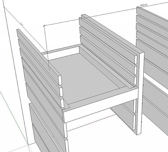

Evo i ilustracija, uz njih se mnogo bolje razumemo.
Posts: 3852
Ropee, ta njegova polica ima poprilicno problema. Nije napravio nista sto bi sprecilo policu da se prevrne.
Posts: 15054
Jedino sto se meni ne svidja u celoj prici sa zelbovima je sto zleb u speru i nije bas preterano gladak da bi fiokica lepo klizila po njemu.
OK, moze da se sredi, al...
PS
A ovoj polici ne da da se prevrne ona iznad nje. Naravno do odgovarajuce duzine izvlacenja. Ne kazem da mi se preterano svidja resenje, posto se recimo i ovde gubi u sirinu za debljinu lajsne na koju se oslanja. A i malo mi je sasavo resenje sa ovom "visecom" lajsnicom.

Post by LanceMi »
A sta bi onda bilo bolje za one vertikalne letvice-vodjice?
Posto bi i u tom slucaju fioka klizila po kantu spera. Mozda aluminijumska lajsna "U" profila, ili kutijasti profil pa iseces uzduz - polutka levo, polutka desno.
Ono - ne bi izgledalo estetski kao sve od drveta.. :|
BR, ne vidi se iz crteza koliko je korpus siri od spoljasnjih dimenzija fioke i koliko oko su vodjice dalje od prosirenog dna fioke koji klizi?
Da moze da se uvuce komotno i da klizi, a da opet ne landara

Posts: 15054
U varijanti kao sto je BR nacrtao, sa lepljenim letvicama, verovatno bi najjednostavnije bilo iskantovati te letvice.
Mada opet... ako je dovoljno kvalitetan sper, moze to da bude dovoljno glatko.
Sto se tice zazora izmedju fioka i "zida", on moze da bude jako mali ako je sve od spera, posto je on "miran". Recimo milimetar na celu sirinu, to jest po pola milimetra sa svake strane, naravno pod uslovim da je precizno seceno.
Zazor u samom zlebu (gore-dole), moze da bude jos manji, naslonis otpaddni komad spera od koga je dno fioke na donju letvicu, dodas recimo list ili dva papira, i zalepis/prisrafis sledecu letvicu.
ma dovoljno dobro klizi drvo od drvo ili šperploču. Nisu tu neka velika opterećenja
