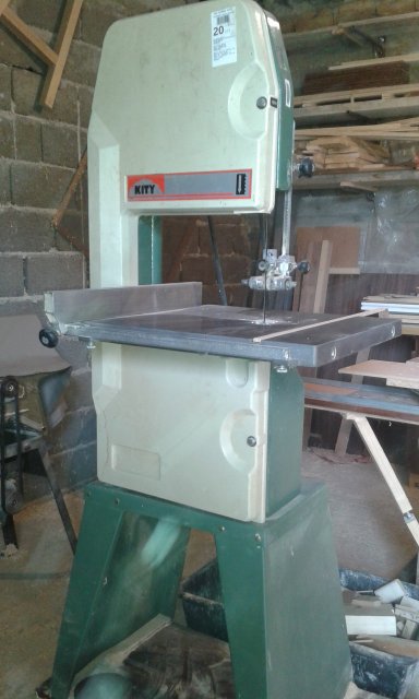

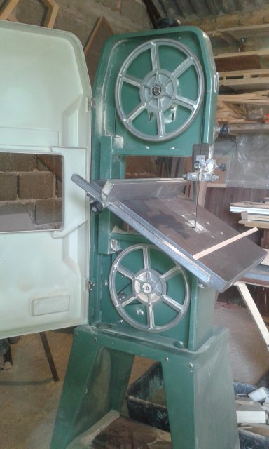

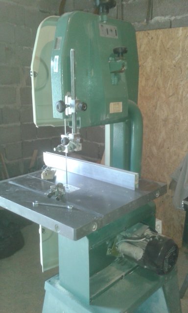

Poštovanje svima na forumu, evo pre 15-stak dana konacno sam kupio bansek "KITY 613". baš je čvrst nigde nema lufta ni najmanje, sve funkcioniše super. napravio sam desetinu kutijica za nakit i sl. (pokazacu slike u odg kategoriji).
znaci radi mirno, nista ne krči, ne trese.

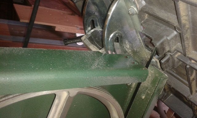

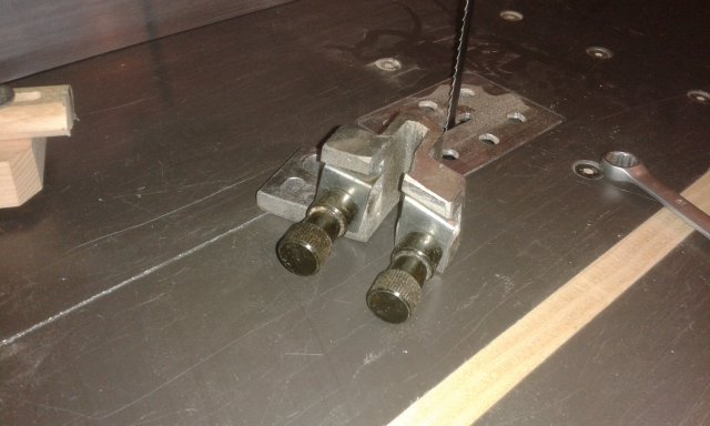

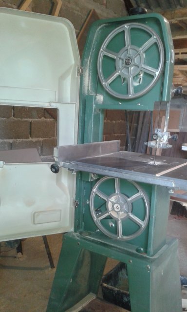

pošto nisam radio nikad do sad na banseku, tako da nisam siguran treba li da postoji i ispod ploce vodjica testere kao ona odozgo. tj uz njega sam dobio aluminijumsku vodjicu u koju se postave dva parceta drveta koji se postave do samog lista testere i zategnu. ali nemogu nikako da podesim da zubi ne kace drvo jer je da vodjica pozicionirana jako puno napred tj zubi testere bi morali da vire najmanje 6mm sa ivice tockova, što će reći da za list od 6mm koji ustvari i najviše koristim, ta vodjica je beskorisna. i da u opšte nema lager koji podrzava testeru da neide nazad, da li to ima i na drugim bansecima ili to kod mene fali?

Mnogo su ti sitne slike da bi se nesto videlo sa njih.
Po ovim slikama uputstva, deluje kao da je to donja vodjica, a da ti fali gornja.

ovo na poslednjoj slici jeste njegova donja vodjica, ali je potpuno nefunkcionalna jer kad je postavljena ispod ploce mnogo je isturena i nema funkciju. kada bi stavio list testere od 25mm onda bi ta vodjica bila dobra .imam list od 13mm i kada ga postavim na masinu. zubi prelaze malo preko tockova i kada hocu da podesim donju vodjicu ona dva drveta sto idu do lista ustvari su na zubima. . a gornja vodjica je sasvim ok, lako se podesava. kako da postavim vece slike? (probacu u test forumu)

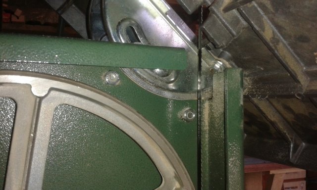

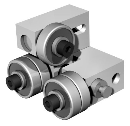

uspio sam da malo povecam slike, e sad na ove dve rupe na petoj slici se montira vodjica sa šeste slike, ali kao sto sam rekao kad se postavi sve testera je daleko iza te vodjice i ta vodjica nema zadnji lezaj koji ide iza lista testere. ja bih tu napravio vodjicu ovakog tipa
ali neznam da li ce piljevina tj prašina gušiti lezajeve. jer mi jedan metalostrugar uporno govori da bansek nema donju vodjicu da je samo gornja sto se podize i spusta u zavisnosti od debljine materijala dovoljna da dole nema zbog piljevine
Malo sam gledao po netu oko te donje vodilice, i ne vidim da se neko buni. Na jednom mestu se samo javio covek sa istim problemom, al nije bilo nikakvog odgovora.
Sirina testere ne bi smela da ima uticaja, psoto kity ima ravne tockove, pa se list postavlja tako da zubi uvek vire van tocka.
To ce reci da su zubi uvek u istoj poziciji u odnosu na tockove, bez obzira kolika je sirina lista.

ja imam testeru od 13mm i nju postavljam da zubi vire preko tocka ali u vecini slucajeva koristim testeru od 6mm, nju stavljam na sredinu tocka, i super radi tako, nekrza gumu sa tockova. na sam rub tocka mi deluje opasno da je stavim jer je guma na ivici nekako mekana a i neznam dali je bezbedno da testera lezi samo 4mm na tocku i deluje mi da bi tako jako brzo iskrzalo gumu na ivici jer je kao sto rekoh mekana. Da li ce uticati na rad ako postavim tj napravim vodilicu sa lezajevima kao ovu u predhodnom postu?
