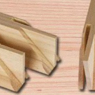

Pozdrav svima,
Nov sam i na forumu i u radu sa drvetom. Znam sta treba ali ne znam kako. Na slikama su zljebovi za blind ram i ne znam kako da ih napravim.

Na slici se vidi da je jedan zljeb duzi na obe letve. Po lepljenju rama, u taj produzeni zljeb se zabijaju kajle koje mogu da rasire ram u slucaju da se kanvas opusti.

Za pocetnika nadji nesto lakse.Ovo i iskusniji majstori izbegavaju.
U principu moze sve na glodalici fiksnoj da se uradi i malo rucno doradi.

Hvala na odgovorima. Ne bih ovo radio da nemam umetnika u kuci. Kako bi se odrazilo na cvrstinu rama kada bih u letvama napravio samo zljebove a koristio pero od drugog komada drveta i zalepio.
Posts: 15042
Ako ih lepo i precizno uradis ne bi trebalo da ima razlike.

Za to imas da kupis garnituru za izradu tih zljebova. Glodalo za izradu zenskog nuta je dublje zbog kajli za dotezanje ramova. Ja ih koristim i ako se uputis nije nikakav problem.
