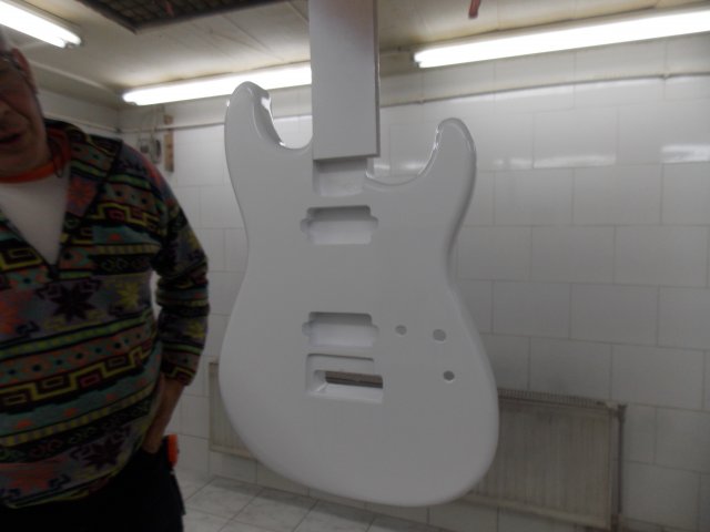

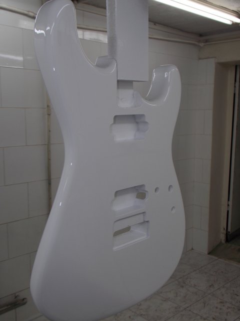

bez obzira sto nefarbas FINGERBOARD treba da ga zastitis zajdeno sa pragovima da nebih padala magla kad kazem pod nitro osnovni sam mislio lak ako si skinu stari sloj laka i obrusio to onda udaras njega kao osnovu kad se kaze u onoj prvoj varijanti misli se na cenu nitro boju pa se posle lakira
a u drugoj varijanti je PU boja i ona se nelakira znacu zavrsno ide ta boja kad se radi ona PU varijanta nadam se da ti je sad jasnije i iskljuci velika slova lepo ti rece bole
evo ti i par slicica gitare radjne u belo PU bojom za par dana treba na njoj da odradim i neku sliku pa cu da postavim to
nazalost slike sto sam radio vrat nemam vrisnu mi tel i ostao sam bez slika ovo bilo u aparatu

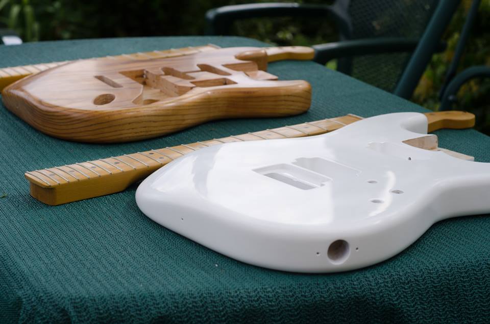

Jednom prilikom sam pravio električnu gitaru, dobio sam vrat sa svim električnim delovima i kobilicom a moj posao je bio da napravim telo po uzoru Strata jer je i vrat bio od Strata. Farbalo se u crveno. Prijatelj je imao istu pa sam mogao da uzmem tačne mere orginala. Nakon izgradnje ošmirglao sam sve ručno do granulacije 300, tad jedan sloj osnovne za drvo, šmirglanje granulacija 300, opet osnovna pa opet 300 granulacija. Ostavio sam 2 dana i tad pištoljem naneo jedan tanak sloj auto lak crvene farbe, "to je mušterija kupila i ako sam joj rekao farba za drvo i lak", da uhvati i ostavio sat vremena da zalepi, posle toga sam naneo drugi sloj i nakon nekih 10h dobro ošmirglao do granulacije 1000, tad još jedan sloj tanak i ostavio 48h da se suši i tad ispolirao pastom za poliranje. To je bilo tamo '98. Ne znam rezultate, tj koliko se farba zadržala, tj znam da je sve bilo ok do 2004 kad sam je poslednji put video, čovek svira po svadbama, krštenjima i ostalim manifestacijama, tako da kažemo jedno 6 godina je sigurno sve bilo ok.
Mada to sa auto lakom i posle poliranja nije bilo glatko kao sa šelakom, zapinjala mi je koža po vratu, pošto sam i ja bio gitarista dok nisam izgubio desnu ruku. Po meni je šelak za vrat nezamenljiv. Ali naravno sa njim treba znati. Ja se sad spremam da restauriram svoje dve akustare, ali ću to prepustiti profesionalcu Milošu Jankoviću iz Kikinde koji je napravio na hiljade muzičkih instrumenata uglavnom tamburaških isntrumenata.

ja gitare neradim ovo je samo za drugare posto sam i ja sam svirao nekih 15-ak godina pa smo ostali dobri
sve je ovo ok auto bojom moze da se postigne odlican efekat ali svi ozbiljni gratitelji gitara rade nitrocelulozu najmanje utice na zvuk gitare
bar tako kazu u teoriji u praksi ja mislim da mnogo mali broj ljudi moze to da primeti
