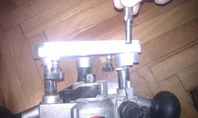

Da kazem da pravim sto za glodalicu.Glodalicu srafim na parce sendvic lima debljine 6 mm.Zelim da koristim punu dubinu glodanja a ne da budem uskracen za debljinu materijala na koji je usrafljena glodalica.
Ovo je glodalica

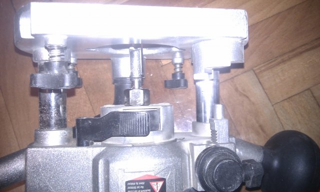

ovde se vidi deo glodala koji ulazi u glodalicu

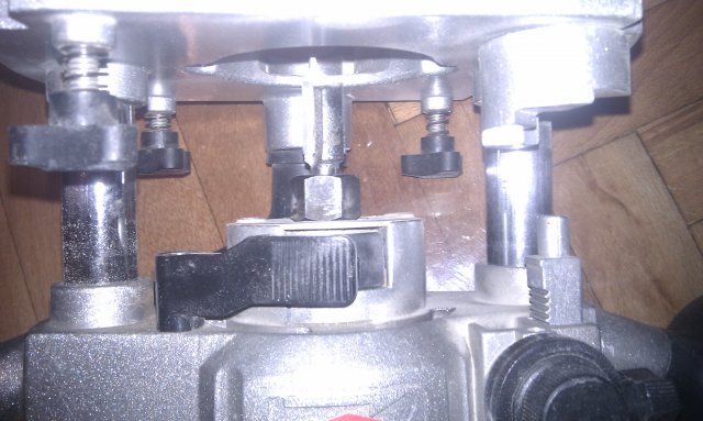

ovde je glodalo do kraja u glodalici

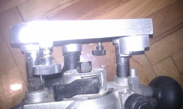

a ovde se vidi koliko bi ja da izvucem , oko 6 mm da mi dubina glodanja bude maksimalna
Po nekoj logici ako steze celim delom koji je u steznoj glavi onda ne bi trebalo da bude problema ako se lepo stegne.Vi znate kako to izgleda iznutra ma mi kazete molim vas koji je princip stezanja u steznoj glavi takodje me zanima da li je ovaj nacin izvlacenja bezbedan tj do koliko smem da izvlacim.

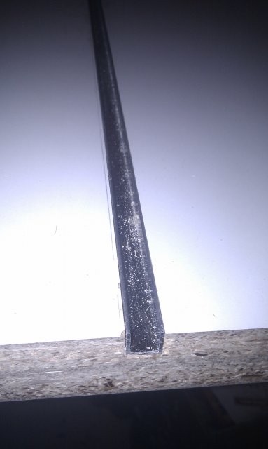

e da , stavio sam vodjice malopre .Ostaje da ih zalepim samo.kupicu Sikin lepak koji ste mi preporucili

Skini tu maticu, i izvuci cauru. Glodalo mora da bude celom duzinom u cauri, i da viri koji milimetar sa druge strane, one koje ide unutar osovine.

BR wrote:Skini tu maticu, i izvuci cauru. Glodalo mora da bude celom duzinom u cauri, i da viri koji milimetar sa druge strane, one koje ide unutar osovine.
Jel da skinem maticu da bih vido koliko je glodalo u cauri ili da namestim tako da ulazim koliko sme.Nisam siguran da sam razumeo.Nikad nisam nisam otvarao glodalicu cak je i nemam u vlasnistvu.
Hvala za ideju za produzetke.Planiram kupovinu kvalitetne glodalice sa odgovarajucim prihvatom pa cu za nju da kupujem kvalitetne produzetke.
Skins maticu, i izvuces cauru napolje. Stavis glalo u cauru, tako da sa zadnje strane viri recimo 3mm, i sa prednje, prema reznom delu flomasterom zabelezis liniju do koje glodalo moze da se izvuce. Kraj price.

Da bi bilo bezbedno i da glodalo ne bi "klocalo" u steznoj čauri mora da uđe u steznu čauru 1,8-2,2 x širina steznog dela glodala...što znači da je to 14,4-17,6 mm za glodala koja imaju prihvat 8 mm. Lako se može izračunati i za glodala sa drugačijim prihvatom.
