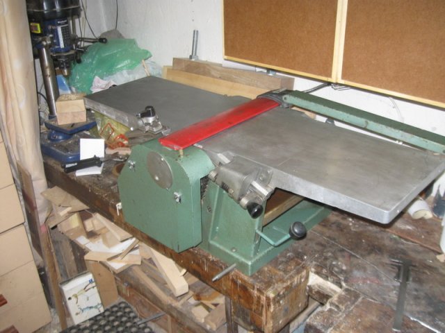

Gospodo draga,
Posle godinu dana traganja konacno sam kupio abrihter/diht. Model je Kity 636. Sirina glave 260mm, dva noza. Masina je za bench varijantu pa moram da napravim postolje koje ce da sadrzi motor. Model (a verovatno i ova jedinka ) su iz 70-i-neke godine. Masina deluje robusno, stabilno i cvrsto. Jednom recju - ozbiljno za tu klasu. Slike ne mogu da podignem, nesto ne radi. (You do not have permission to use the upload feature. Please direct any inquiries to the forum administrator.) Uskoro vise informacija.

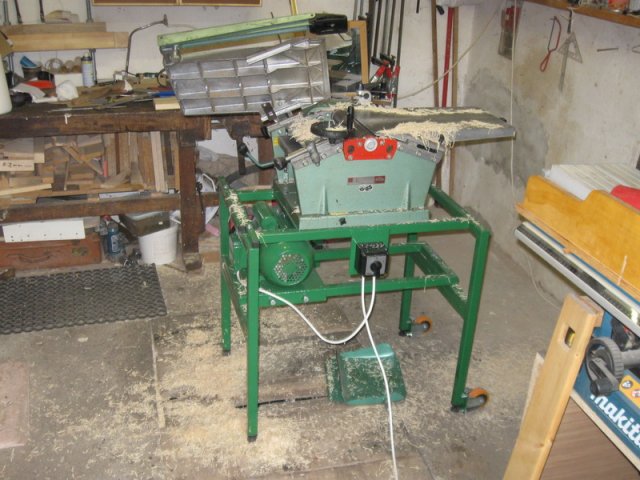

Evo nastavka:

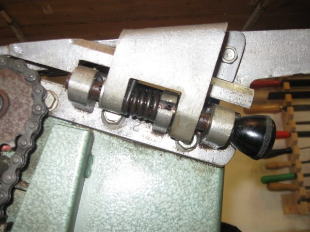

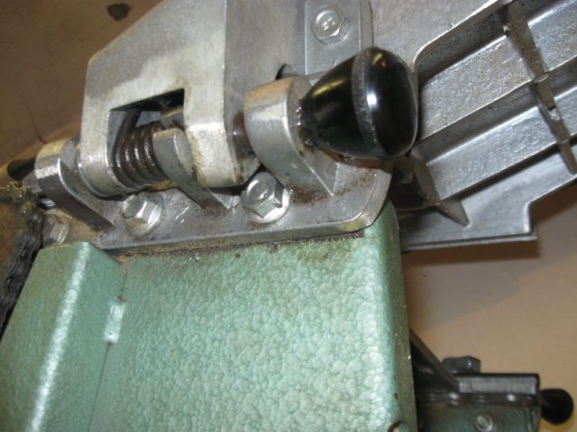

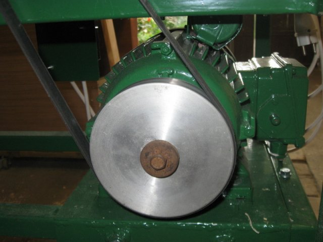

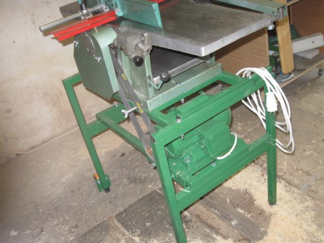

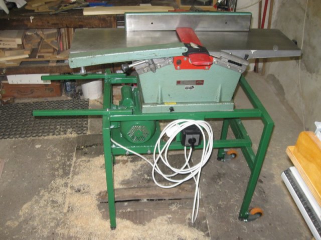

Posto masina nije imala postolje ni motor prvo je to bilo na redu. Tockovi naravno. I rucke koje sam smislio kao na jednoj od slika. Mozda ima jos negde takav princip ali ja ga nisam video.

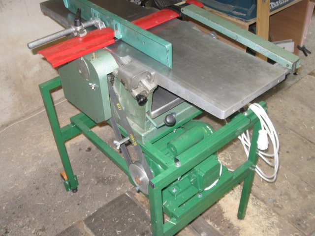

I diht u radu:

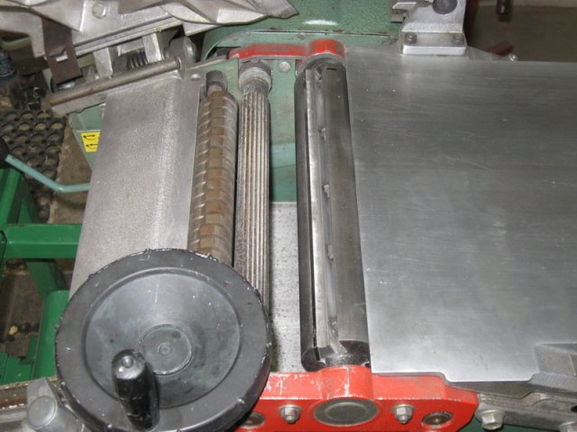

Problem je bio u dimenziji nozeva, 260x20x2.5mm Posto kod nas nigde nije poglo dnigde da se nabavi, narucio sam preko eBay-a i stiglo mi je za 5 dana od cega su 2 bila vikend. Masina je mirna u radu. Kako pise po forumima - to je zbog pljosnatog remena. Motor sam stavio 1,5KW jednofazno 2890obrtaja. Masina je kvalitetno napravljena, na forumina je dosta hvale. Ova je konkretno napravljeva 1975.
Toliko za sada.
