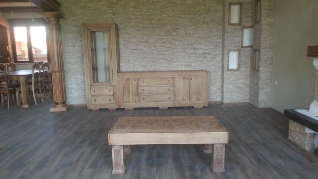

malo ozbiljniji moj posao
Ovo sto vidite sve sam sam sa ocem uradio za nekoliko meseci mozda 3meseca, a postavka sve toga je trajala 2 dana :)
Takodje zelim da cujem vase sugestije, i kritike.

odlicno
imate pohvale od mene
ja sam u fazi ..astala,,
tako da
mi ovo na prvo mesto
na drugo onaj veci levo , a na trece ono uz zid .....

Tako je gazda hteo, mi samo radimo kako kaze :)

Gde ovo radis u inostranstvu ili ?

veliki posao bogme :prsgore::prsgore:
Ko je pravio projekat za ovo?

Svaka čast i na roku i na uradjenom. To samo znači da imate veliku radionicu sa dosta mašina, a izgleda da se i CNC našla u njoj. Bravo!

#BG ACA Ovo radim kod nas u srbiji, ja sam inace iz beske mlad stolar 24godine ima :) #BR Projekat sam ja pravio sam, jer je covek bio onako opusten, i samo prstom, jel moze ovo jel moze ovo malo je i izmisljao, ali ja sam tu da radim :) #rsinisa Mala radionica, ali dinamitna :) , imam sve sta treba za jednu dobru radionicu, male masine i samo da se lepo radi :)

svaka cast lep posao za pohvalu:pljesk:

Svaka cast Sasa! odlicni su ti radovi. Koje drvo si koistio? jel orah u pitanju.javascript:insert_text(':hurra:',%20'');

Sasa, kada sam video fotografije prvo sam pomislio da mi je bivsa struka stvarno otisla dodjavola, ali je sada sve mnogo jasnije. Svaka cast na trudu i izvodjenju.
Ono sto meni smeta je da bi mnogo toga moglo da izgleda mnogo bolje, uz malo znanja o projektovanju enterijera i namestaja, no posto se nikada nisi bavio time, to i nije preterana zamerka. Izvodjenje izgleda odlicno, a proporcionalni odnosi, zlatni peseci, i pravila projektovanja ce kad tad doci na mesto.

#pecaros Stubove sam licno krivio na vakum presi, i oblagao u orahov furnir. Takodje sam i svodove radio u furniru oraha. Pa, sam pravio kalupe na svojoj cnc-masini za kopirno glodalo. Jer nema sanse da isecem svod od 4m na ubodnu tako lepo :) morao sam oplate da ubacujem jer nema sanse da tako iskrivim orah a, kasnije da se negde nebaci.
Samo sam ostali namestaj radio u hrastu, isto furnirani MDF, pa sam cupao belicu sa celicnom cetkom :)
lakiranje, bajcovanje, smirglanje i kraj :) dobija se kao stari namestaj onaj sto se prodaje u kiki po nekim nenormalnim cenama :)
#BR Sve je stvar ukusa, neko hoce ovako neko onako, ali sto ti kazes docice stavari na svoje meto :) Nisam se bavio, ali eto imao sam tu ludu srecu da znam da baratam sa tim stvarima oko tih masina i posrecilo se.
Mogu ti reci da me podsecas na mog caleta :) Znaci, da uradis picitako, mora da doda bar nesto :) (mala sala, ako se neljutis nista ozb) razumem ja sve, tako mi i on govori, vremenom postajes brzi i bolji, pedantniji, i na tako te sitnice ces mnogo da vodis brigu. One mnogo kostaju :)
