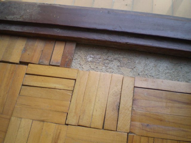

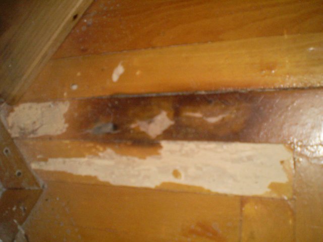

Ne znam bas da li sam na pravom mestu, ali valjda ce neko znati da mi da savet. Pre par meseci u stanu su mi majstori hoblovali, fugovali i lakirali lamelni parket. Po svemu sudeci parket je bio davno poplavljen i prilicno izvitoperen, mestimicno odlepljen. Nisam se udubljivala u problematiku, pitala sam sta moze da se uradi - rekli su "sredicemo". Posao je bio gotov za tri dana i parket je izgledao super. Mesec dana kasnije pocinje mestimicno suskanje ispod parketa pri prolasku preko nekih delova. Dva meseca kasnije dize se jedan deo (bez prisustva ikakve vode, vlage, prosipanja... brisan je suvom krpom), ispod je klobuk od vazduha, podize se sve vise i konacno puca po fugovanim ivicama, neka dva kvadrata otprilike. Na jos par mesta su se pojavili mali jastucici, tamo gde je odlepljen. Majstori su dosli, popravili taj najkriticniji deo, rekli da parket nije delovao odlepljeno pa ga nisu lepili celog pre fugovanja i da je on sad vrlo labavo vezan za podlogu i pitanje koliko ce izdrzati. Da li iko moze da mi kaze sta mogu da uradim da se makar smanji stvaranje tih vazdusnih jastucica i podizanje? Hvala vam puno!
Jedino pravo resenje je odlepiti sve labave lamelice i ponovo zalepiti.Generalno gledano,vrlo cesto je problem sa lamelnim parketom to sto se odlepljuje tokom godina koriscenja.Cak i ako majstor zalepi labave lamelice,niko ne garantuje da se nece odlepiti one pored,koje su do skoro bile cvrste,jer su sad one opet slabije od onog sa novim lepkom.Jedino me cudi da se toliko podize a kazete nema vlage.Treba ipak pozvati dobrog parketara koji ima vlagomer da moze izmeriti vlagu betona.Mozda je ipak neka vlaga problem.

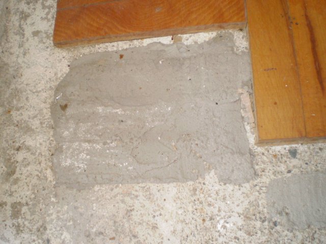

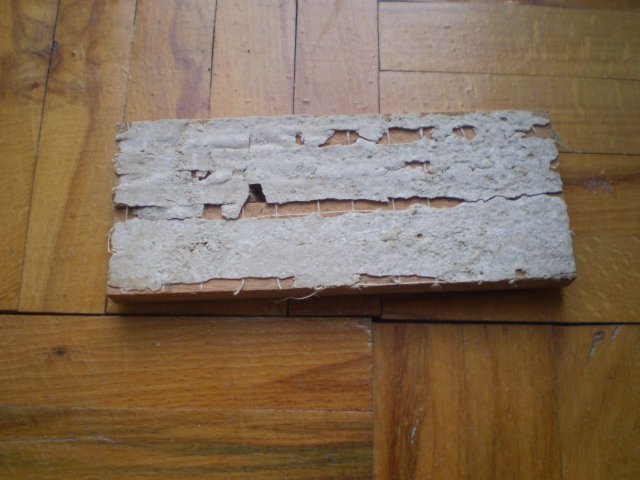

Odlepio mi se parket, pa ako neko moze da mi kaze cime bih mogao da zalepim i koji bi postupak bio da to odradim? Sta raditi sa betonom? Kako i cime lepiti? da li ima neka manja pakovanja tog lepka? http://www.roma.rs/Proizvodi/Parket/Lep ... L-1kg.aspx
Postavio sam slike jer je lakse nego da objasnjenjavam.

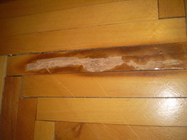

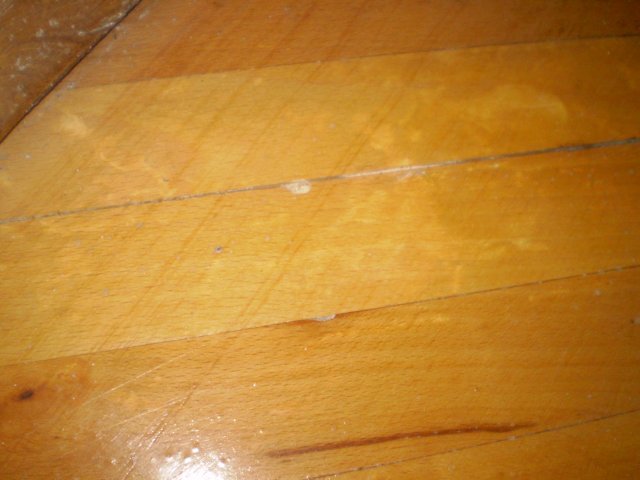

A drugoj sobi imam problem sa zizkom, da li treba vaditi celu plocu parketa tj smo tu jednu i kako posle zalepiti jer je bas pojeo i na razlicita mesta.

Ono prvo... kupis nov lamelni parket, priblizne boje, zalepis izlakiras i pomiris se sa time da to parce nece nikada izgledati isto kao ostatak.

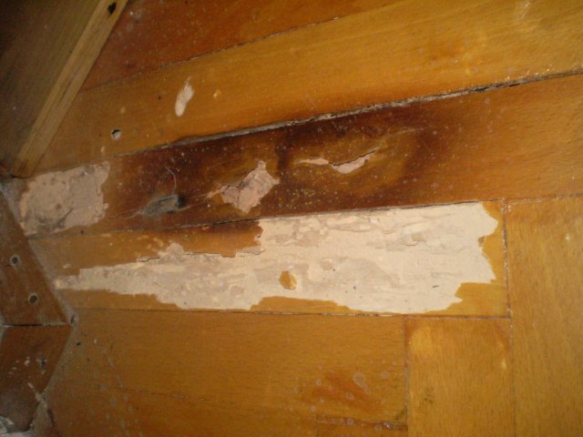

Ovo drugo, ako je zizak izleteo, akoliko vidim jeste, s oprostenjem: najebo si. Eto ga u svakom parcetu drveta koje imas u stanu.
Dovoljna je jedna zizljiva letvica, cepanica... sta god, da se useli, a onda "svedski sto".
Ako jos nije, otstrani sto je moguce vece parce oko tog koje je pojedeno, i opet: nove letvice, lepljenje lakiranje...
Ne postoje "cas posla", "jeftino i brzo" resenja za ovakve probleme.
Mozda najbolje, nadji iskusnog mastora da ti to odradi. Tad imas sanse da cak uklopi boju parketa pa da se ne poznaje puno.

lamelni parket možeš vratiti natrag samo trebaš kupiti kvalitetno ljepilo. Naravno, nećeš ga samo tako postaviti, nije to pet minuta posla, no da se. Lagano sve ivice pobrusiti, najbolje tračnom, očistiti ljepilo ili beton odozdola, lagano poravnati podlogu, ako se samo ljepilo skinulo - ne dirati ništa.
Kupi ljepilo za parket, imaš ga i u manjim pakovanjima ( od 1 kg) , i ljepi letvicu po letvicu natrag, ukoliko prelazi veličinu svoje kocke, pobrusi ili pokušaj natiskat, tako da stanu letvice u drugom smjeru. Ovo sam više puta uspješno popravljao, te još ako daš jednu ruku laka preko svega, nema vidljivog popravka.
Å to se tiče drugog parketa i žižka, tu nema nikakvog pogovora, osim da počneš čupat još danas to što je progriženo i da izbaciš iz stana.

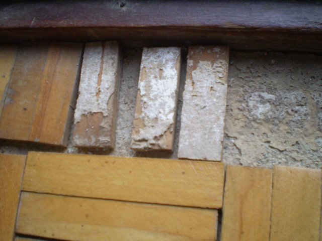

Moze i tako sa starim lamelama, samo... Sizifov posao.
Bas tesko ide skidanje starog lepka, treba se lepo namuciti da se sve fino uklopi... Radio sam to davno, negde oko 1.5 kvadrat sam cistio lepio, brusio... pa... reda mesec dana (naravno nisam radio po 8 sati svakodnevno).
Zato sam i napisao da je po meni laksa varijanta uzeti malo novih lamela i samo ih zalepiti. Ako nije bas na mnogo vidljivom mestu, radice.

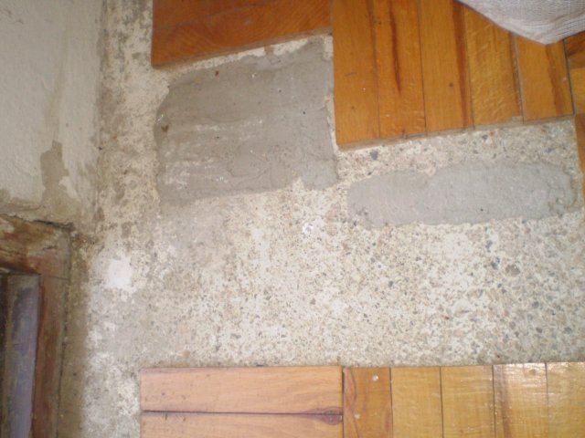

A skidanje tog starog lepka, na parketu i na betonu je dobar onaj pistolj koji se koristi za skidanje farbe?
A jel mozete da kazete koji lepak je dobar? I kako se radi sa tim lepkovima? da li moram da stavim nesto preko tog lepljenog parketa da bi ga prilepio za pod?I jace prilepilo?
Prepostavio sam da nikad nece biti isto kao pre, ali sam tim se moram pomititi, Nego samo hocu da prekrijem taj beton i da dobro ulepim da se ne odlepi ponovo,a i iz ovih da izbacim zizak.

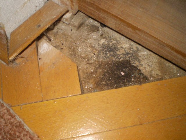

Kad izvadim parce parketa u kom je zizak, moram ocistiti beton odd starog lepka i prilikom stavljanja novog parceta, one zljebove na parketu moram da isecem i onda stavljam lepak na beton i lepak na parket i uguram ga u rupu? ili se lepak stavlja samo na beton?

postoji manje pakovanje ljepila za parkete (pakovanje od jednog kg). Očisti podlogu, očisti parket, stavi ljepila na podlogu i slaži lamelice.
Å to se tiče onog drugog parketa, morat ćeš maknuti bočna pera tako da možeš da usadiš parket, namaži ljepilom onda i bočne strane letve .

DA bi skinuo stari lepak moras ga zagrejati na 150C ili vise. Svacega ces se nadisati na toj temperaturi.
Oko primene samog proizvoda ces procitati u uputstvu. Zavisi da li ces kupiti jednokomponentni, dvokomponentni,...
http://www.collanticoncorde.it/
Moguce je iskoristiti stari, al ko sto sam ti napisao, to je sizifov posao. Al ako imas dovoljno vremena... zasto da ne. Ceo problem je u skidanju starog lepka, a ko sto ivica napisa..,. nadisaces se svacega. Pa cak i kad ga ugrejes to nije bas "samo manem spahlom i on se skine".
Kao i za bilo koji hemijski prozvod, kako naneti lepak: citaj uputstvo za upotrebu.
Sta god ti mi ovde pisali, pojma nemamo koji ces konkretno lepak kupiti, pa samim tim ni kako se upotrebljava.
Sve sto sam ikada video od lepka za parket nije zahtevalo nikakav pritisak.
Zamisli kako bi neko mogao da ostvari pritisak kad lepi nov parket u celoj sobi? Nikako naravno. Zato su svi i pravljeni da rade bez pritiska.
Kad izvadis parce starog, opet postupas po uputstvu za upotrebu lepka, a tamo pise da podloga mora da bude: cista, suva... bla bla bla... daklem, moras da ocistis stari i sa betona.
Nevolja sa naknadnim lepljenjem je sto je tesko potrefiti tacnu debljinu lepka, da bi se povrsina izravnala. Pa dobijes ili predebelo ili upusteno. Ovo prvo je manji problem, posto uvek mozes da ga obrusis, al ono drugo ume da bude veci, posto onda moras da brusis ostatak i to siroko.
Dal ce se novi parket podici ponovo? To zavisi od toga dal je otklonjen uzrok zbog koga se prvi digao. Ako ti tu i dalje prodire vlaga, "dzabe krecis" dici ce se i taj novi, pa ne znam koji lepak da stavis. Prvo moras da resis uzrok, posle resavas posledice.
Sto se tice zizljaivog, najiskrenije, skini bar pola metra sa svake strane tih letvica sto su pojedene. I nadaj se da je to dovoljno, to jest da se nije zavukao dalje. Inace... eto ga opet dogodine.
Najčešći uzrok podizanja lamel parketa je zaboravljeni otovreni prozor dok kiša pada, dok drugi uzrok - puknuta ili porozna cijev ili spoj radijatora.
Ovaj lamelni se digao kao sto je rekao rope, otvoren prozor i kisa..
Pistolj za zagrevanje cu uzeti od prijatelja, on valjda moze da zagreje na 150C. Pa da probam tezim putem, 30 tak lamelnih bi trebao da ocistim
na betonu kod lamelnog parketa nema ostaci lepka bar mi je taj deo olaksan:)
Ali kod ovog gde je zizak tu ce biti skidanje katrana sa betona vrlo tesko, jer on kao zvaka razvlaci tu ce mi biti problem..

cime najbolje da razvaljujem parket u kom je zizak i cime da ga izvlacim?
