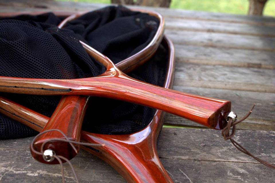

Ubrzao bih proces izrade meredova za pecanje od padoka i am.oraha radi se od lamela 3mm pa se lepe i savijaju.Ne sme da se poznaje lepak kad se osusi. Trenutno radim sa D5 al mu treba 4 sata da se osusi to mi je sporo.

da ,da kad uhvatis ribu sa tim je prihvatis a izgleda kao reket za tenis ,mada imam 7 vrsta
evo i fotka

dobro izgledaju ovi meredovi
jos malo pa ces i rekete za tenis da pravis :)
